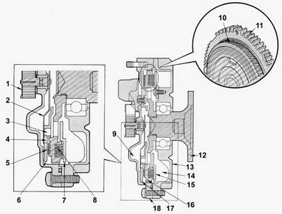

Ето не может не радовать. Спасибо за оветы а то даже чертежи есть устройства, но как правильно должно работать не описано.
1 - биметаллическая пружина, 2 - биметаллическая пластина, 3 - впускной канал B, 4 - впускной канал A, 5 - передняя камера, 6 - возвратный канал, 7 - возвратный канал, 8 - задняя камера, 9 - передний резервуар, 10 - зубья ротора, 11 - корпус подшипника, 12 - вал ротора, 13 - корпус подшипника, 14 - задний резервуар, 15 - задняя делительная пластина, 16 - ротор, 17 - передняя делительная пластина, 18 - передняя крышка.
