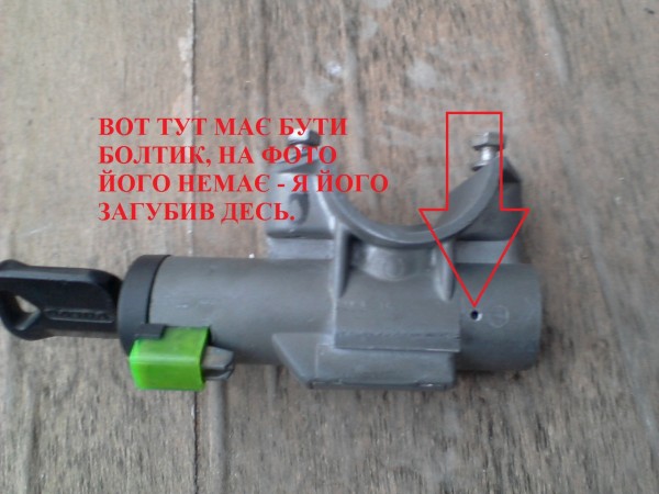

Повідомлення Filosof » Нед листопада 11, 2012 3:26 pm
Там збоку є маленький болтик. Дуже маленький - десь 3 мм и втоплений, він збоку від контактної групи. Там його трошки важко побачити якщо ні разу не відкручував.

Re: замок зажигания
Повідомлення Filosof » Нед листопада 11, 2012 3:58 pm
А я його вже навіть сфокав шоб показати)))
