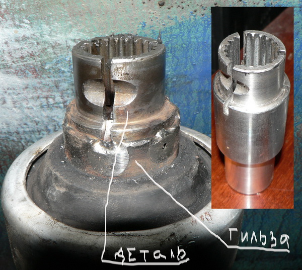

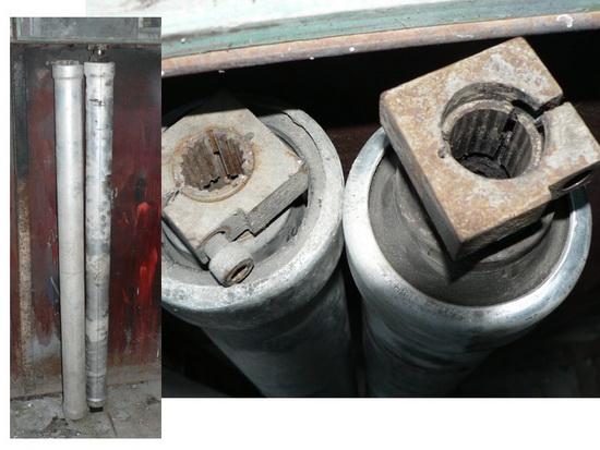

Я наверно не нов в этом глюке, но новую тему открою. При переходе с третьей на вторую раздался скрежет и машина перестала ехать. Дотянули домой. На кардане или правильнее приводном вале, со стороны коробки каким то чудом (все было затянуто и долго так ездило) сорвало шлицы. Шлицы на КПП целые, зажим был на месте, затянут. От предыдущего хозяина получил еще один убитый кардан, на нем провернулась втулка и разорвала резинку полностью (тоже со стороны КПП по-моему). А теперь, уважаемые знатоки, вопрос: можно ли из двух мертвецов сделать одного живого путем перепрессовки резинки вместе с втулкой? Кто-нибудь такое делал?

Да слышал истории про адаптацию других карданов.... поидее можно разрезать оба и аргоном проварить но надо балансировать еще...

Чудеса просто!!! Ты подушки ДВС и КПП для начала проверь, а то будеш раз в месяц ремонтировать кардан... Надо чтоб подушки были родные и целые, кстати родные именно для твоего мотора! В идеале новые, но насколько я знаю их уже не выпускают, разве, что завалялись где нибудь на складе :) Затем разбирайся с карданом, просто восстанавлмвай шлицевую и ниче там вырезать и наваривать не нужно. Возьми кардан, который на ней стоял (с целыми сайлентблоками) и на ближайший завод :) наварить металл на шлицевую и нарезать новые шлицы, но нужно чтоб получилось соосно, иначе это чревато! А как будеш ставить назад, нужно добиться соосности тоже, чтоб до затяжки кардан от руки ходил по шлицевой. Иначе опять же чревато. В Харькове такая процедура стоит 150 гривен 1 сторона, при условии целых сайлентблоков. Удачи!

а в процессе наваривания резинка не сгорит?

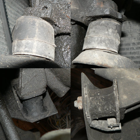

Сообщение Alexzoolog » Ср окт 01, 2008 5:05 pm
не поленился - полез в яму за фотографиями подушек.
целые, но оригинальные ли?

Сообщение DrEvil » Чт окт 02, 2008 3:29 am
вроде да.... там на подушках подвигать можно, мож неправильно выставлено?
а ты вари тупо посредине на края мокрые тряпки положи

Сообщение nikolajs » Чт окт 02, 2008 8:04 am
Прально! А подушки родные и похоже свежие, точно знаю что задние нового образца, сам такие новые в скане брал. Да кстати когда кардан будеш ставить, регулировка соосности производиться восновном путем подкладывания шайб под передние подушки. Короче говоря нужно выставить мотор так, чтоб кардан свободно от руки ходил вдоль оси своего вращения! А наваривать не боись, все получиться, просто ищи тех, кто занимается этим вплотную.
Сообщение Alexzoolog » Чт окт 02, 2008 9:22 am
Спасибо, буду пробовать. у нас тут завод есть оборонный, он стоит, но спецы и оборудование остались. вот они для населения за скромный бакшиш чудеса делают. попробу. к ним обратиться. еще раз спасибо!

Сообщение Alexzoolog » Вс ноя 02, 2008 6:26 pm
Ну значит так.
Резиновая подушка на кардане содержит в себе стальную гильзу, в которую и впрессована деталь со шлицами. На заводе изготовили такую деталь заново, старую из кардана высверлили. Потом новая деталь впрессовывается в гильзу и для верности проваривается в 6-ти точках.
А теперь главный косяк, или виновник торжества. Уделались задние подушки КПП. В первый раз я почему то этого не увидел. Одна совсем, вторая почти совсем. В итоге случился перекос КПП из-за которого скорее всего и произошел казус с валом. Поэтому пока не поменяю подушки КПП (на ДВС стоят новые, поэтому для верности хочу поставить и на КПП все четыре новые), не могу рассказать как девайс прошел испытания.
