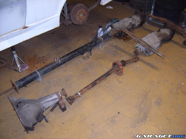

Сообщение Alexzoolog » Сб ноя 29, 2008 11:58 am
Шведы тоже тулят туда карданы под крестовины.
Можно пытаться балансировать. Сам не делал, но слышал от других... Один человек лезет в яму под машину, другой сидит за рулем и на холостых дает разные обороты. нужно заметить в каком месте бьет и туда ставятся обычные хомуты, головки коих и являются балансирами. Говорят, методом проб и ошибок удается свести биение на нет.
вот шведское исполнение, хомут виден тоже :P

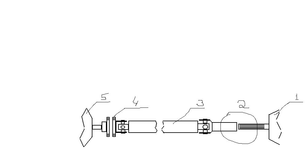

Сообщение BooGOR » Сб ноя 29, 2008 3:20 pm
вид кардана от москвича (на оборот):1-коробка;2-в этом месте люфт на шлицах;3-сам кардан;4-флянец;5-кожух сцепления.
