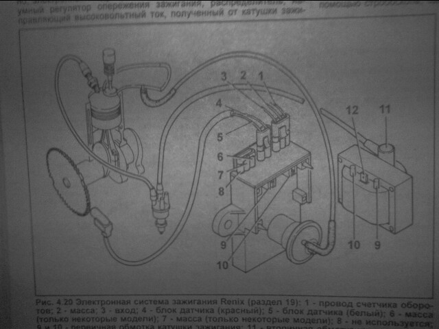

компрессия 12 очей(нормаль), двиг В14,4Е(1,4). Один чел смотрел,говорит переделать никак. Я ему не верю,раскажишь как у тебя всё это стоит?
электронная система зажигания Renix

ходил смотреть на свое зажигание - стоит катушка зажигания с трогательной надписью "Сделано в Болгарии" кириллицей, трамблер и свечи. Как то узнавал, что нужно, чтобы мне поставить электронное зажигание - трамблер, мозги(коммутатор), маховик на коленвал, датчик Холла. Есть такая розовая мечта. Оценили с работой в 250 вечнозеленых.

на маховиках под электронное зажигание тоесть на поздних по кругу дырочки насверлены на которые и реагирует магнитоэлектрический датчик установленный на колоколе

А что мешает установить этот магнитоэлектрический датчик в трамблер, маховик менять зачем?

Я то же не пойму,причём маховик? износа окон нет. Есть подозрения ,что не работает вакумник.Отдельно его не поменять,только с блоком,а это накладно. Вот и думаю переделать на контактную систему.
