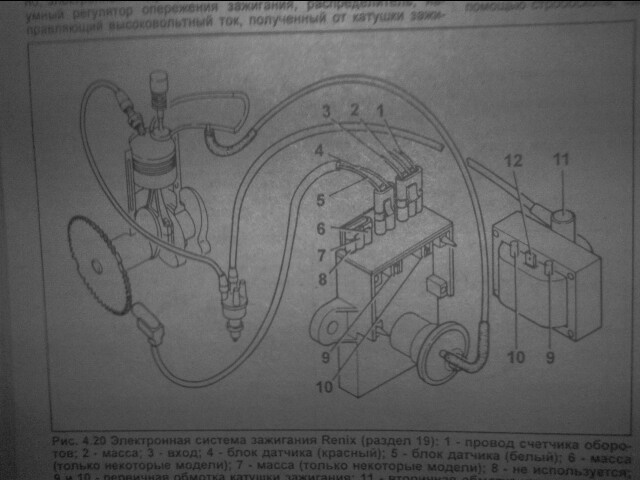

компрессия 12 очей(нормаль), двиг В14,4Е(1,4). Один чел смотрел,говорит переделать никак. Я ему не верю,раскажишь как у тебя всё это стоит?
электронная система зажигания Renix

там сейчас темно, холодно и страшно - завтра посмотрю. но по-моему там только трамблер, катушка зажигания и свечи.
а из причин такого расхода мне придумываются 4:
1. неправильно отрегулирован карб(там в идеале нужно, чтоб хороший спец подобрал жиклеры)
2. зажигание (я не спец, но мож кто-то ковырял датчик Холла?)
3 тяжелый кардан
4. Смещешы метки на шкивах цепи. у моего бати такое на фольксе было. машина едет, но не тянет вообще, при хорошей(10 фишек) компрессии и регулировке всего. поехали к карбюраторщику - он покопался, сместил на один или 2 зуба ремень ГРМ и все прошло( до этого кой-че снимали и потом все поставили по меткам... а они неправильные :???: ) шаман в общем.

Да пожалуй сейчас темно и холодно.Карб настраивали впринц проб не должно быть.Датчих холла стоит мёртво, его по другому не поставить.Что кардан тяжёлый, я б не сказал.Двиг я разбирал. всё ставил по меткам,но можнт они неправильные как ты говоришь.Тогда нужно искать шамана!

ходил смотреть на свое зажигание - стоит катушка зажигания с трогательной надписью "Сделано в Болгарии" кириллицей, трамблер и свечи. Как то узнавал, что нужно, чтобы мне поставить электронное зажигание - трамблер, мозги(коммутатор), маховик на коленвал, датчик Холла. Есть такая розовая мечта. Оценили с работой в 250 вечнозеленых.

на маховиках под электронное зажигание тоесть на поздних по кругу дырочки насверлены на которые и реагирует магнитоэлектрический датчик установленный на колоколе

Я то же не пойму,причём маховик? износа окон нет. Есть подозрения ,что не работает вакумник.Отдельно его не поменять,только с блоком,а это накладно. Вот и думаю переделать на контактную систему.

ну скорее всего просто поменять трамблер и поставить катушку, а всё остальное отключить нахрен - будет контактное. но всряд ли тебе понравится, как двиг будет работать))

Покрутил винт на ваккуме, расход уменьшился. сейчас расход составляет гдето 11 л

Винт на ваккуме - это тот винт который можно сразу увидеть сняв клапан с корпуса системы зажигания или там еще есть какой-то другой винт? Полностью клапан еще не розбирал.

Винт находится на ваккуме под колпачком,сам клапан не разбирал( вычитал в книги, что он не разборный).
