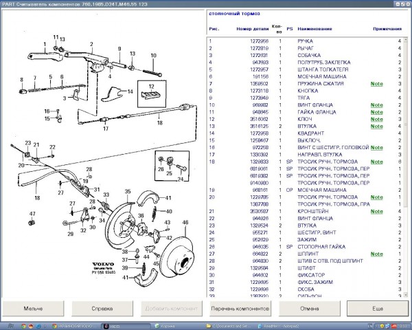

Сообщение KirKo » Вт июл 09, 2013 4:58 pm
Как он устроен на 760 ? Хочу его оживить, но не знаю что там нужно менять и так далее... тросик у меня сзади какой-то есть, но он порван по середине моста как раз, он там расходится к правому и левому колесам.

он не порван, там есть собачка если вовсе в лом разбиратся- тебе на разборку
Re: Стояночный тормоз (760)
Сообщение nikolajs » Вт июл 09, 2013 6:31 pm
Два троса, крюк совединительный, колодки, ремкомплект ручника и вуаля!

Сообщение Андрей-Volvo » Ср июл 10, 2013 8:05 am
на)

Сообщение llieff » Вс июл 28, 2013 10:50 pm
KirKo писал(а):Как он устроен на 760 ? Хочу его оживить, но не знаю что там нужно менять и так далее... тросик у меня сзади какой-то есть, но он порван по середине моста как раз, он там расходится к правому и левому колесам.
подвеска какя?мультилинк или нет?устройства отличаются

Сообщение Merlin » Вс июл 28, 2013 11:12 pm
что на мосту что на мультилинке схема и принцип работы ручника одинаков. но детали разные.
