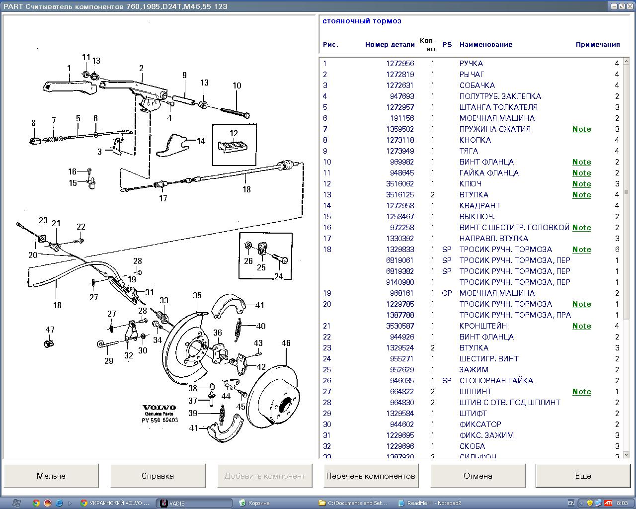

Как он устроен на 760 ? Хочу его оживить, но не знаю что там нужно менять и так далее... тросик у меня сзади какой-то есть, но он порван по середине моста как раз, он там расходится к правому и левому колесам.

он не порван, там есть собачка если вовсе в лом разбиратся- тебе на разборку

Два троса, крюк совединительный, колодки, ремкомплект ручника и вуаля!

подвеска какя?мультилинк или нет?устройства отличаются

что на мосту что на мультилинке схема и принцип работы ручника одинаков. но детали разные.
