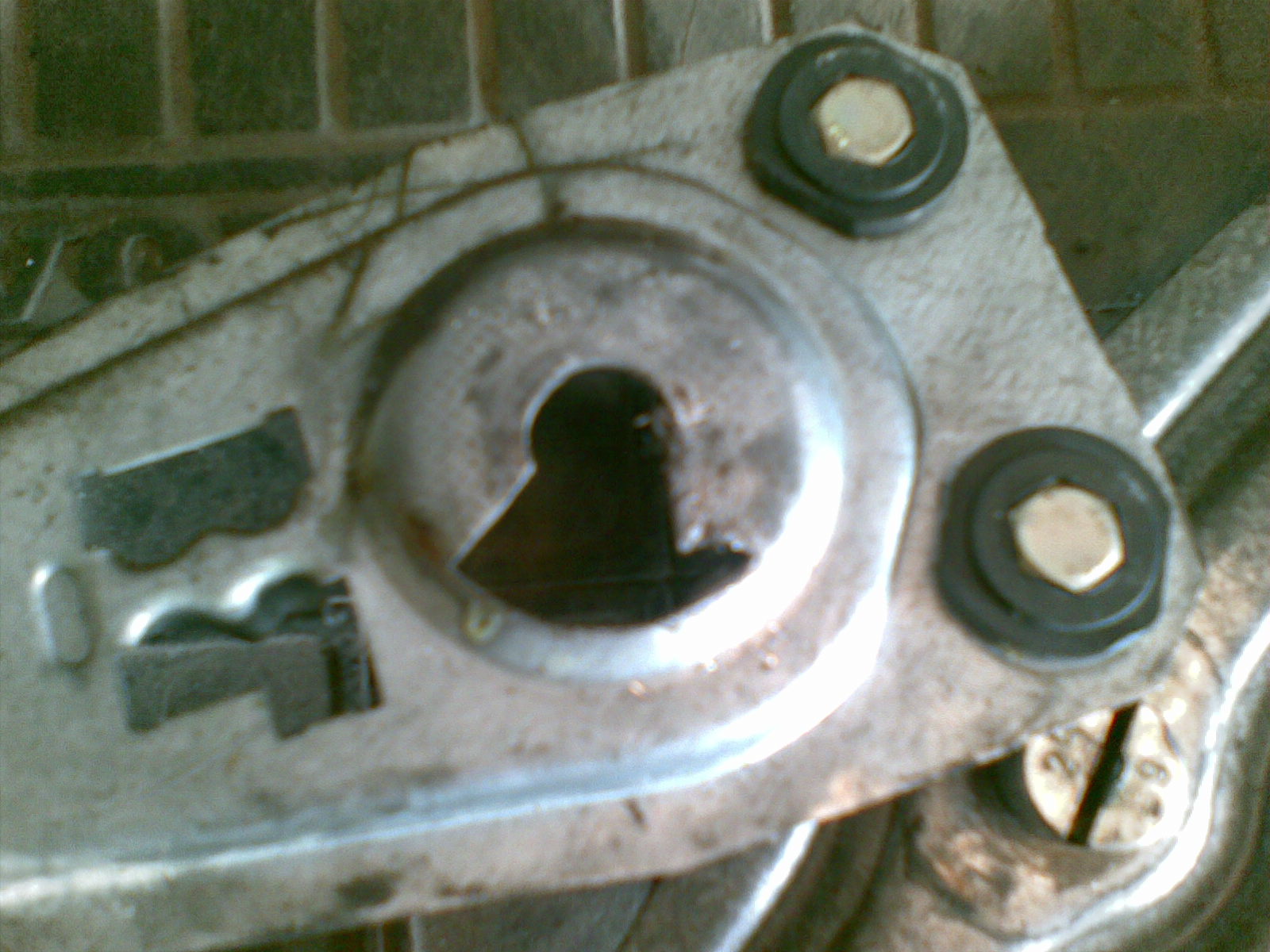

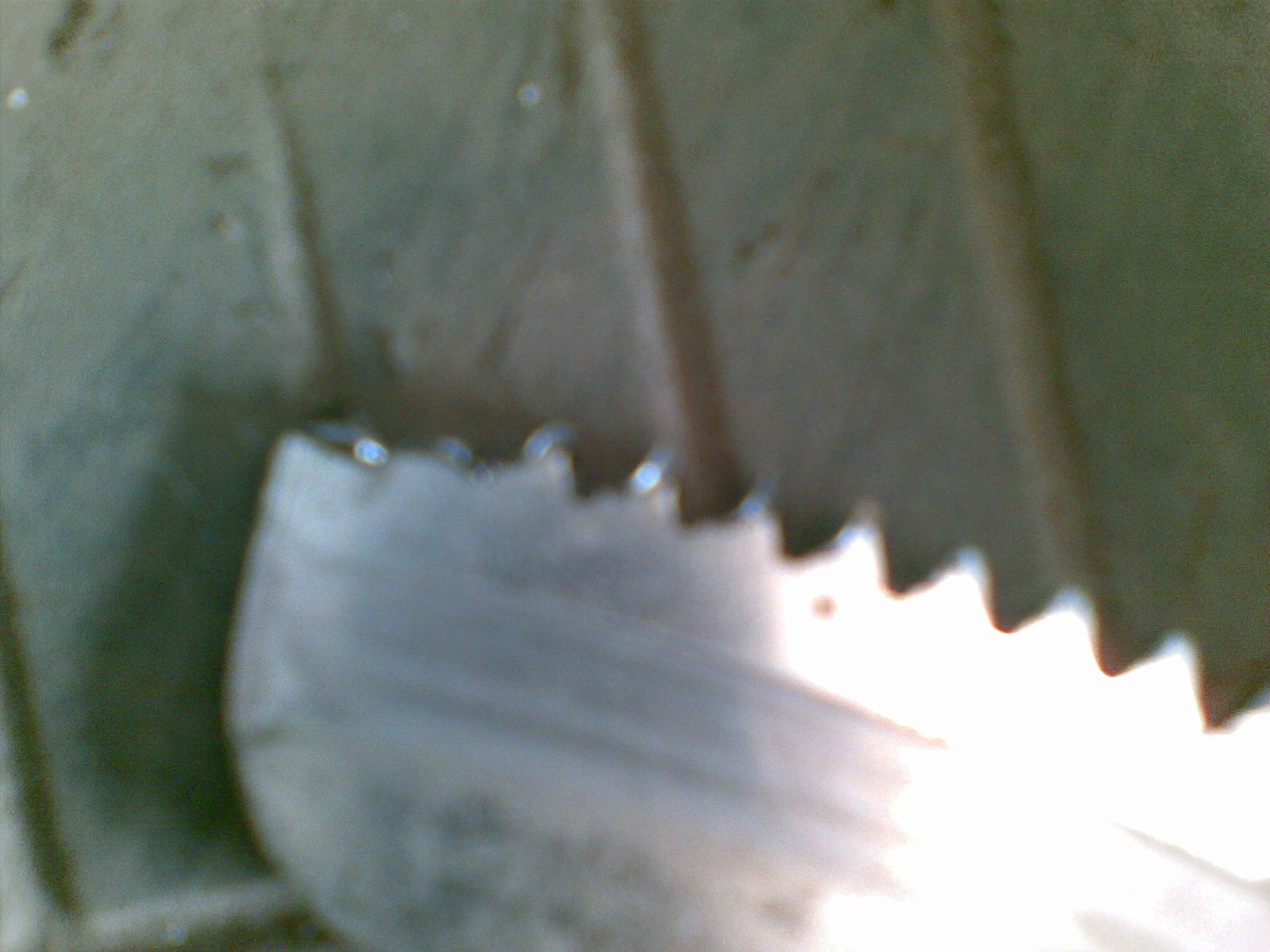

Итак
стекла побиты а подьемник то то же не работал как надо, тот что в водительской двери.
итого его изьятия был таков трех зубьев как не было это как раз те зубья которые отвечают за полное закрываение стекла..
но есть еще одно , к этим зубьям соответсвенно крепится пождвижный рычаг а в неподвижное отверсите так вот это отверстие теперь очень странной формы так как будто кусочка какогото нехавтает и подьемник старадал болячкой закрывает одно а верхенй его части подьема стекло как бы подает вперед и получается здоровенная щель возле средней стойки
нуна ли его ремонтировать?? зубья наваривать?? а это отверстие или его подобие привести в порядо к идейно не проблема.. но стаклкивался ли с этим кто?? и стоит ли морочить голову??
можно ли купить просто железку а не весь в сборе??

Сообщение DrEvil » Пн май 04, 2009 12:18 am
железяку ты купишь только в составе спаленного стекоподъемника что редкость, от механики кажется не подходит, да и электро бывает видов пять кажись, так что я думаю сварка твой друг

Сообщение SerGioT5 » Вт май 05, 2009 6:38 pm
leo_run писал(а):я так понимаю наваривать электросваркой... ??
Лучше полуавтоматом!!
а потом "этому" придать форму зубьев?
Болгарка и.., потом напильником поиграться :-)

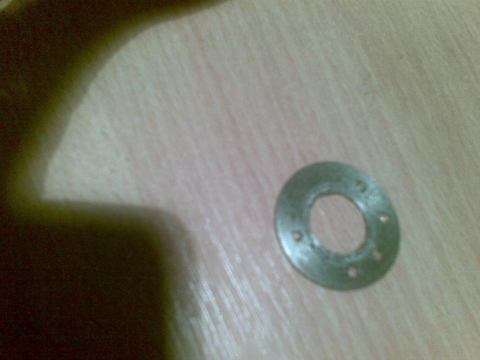

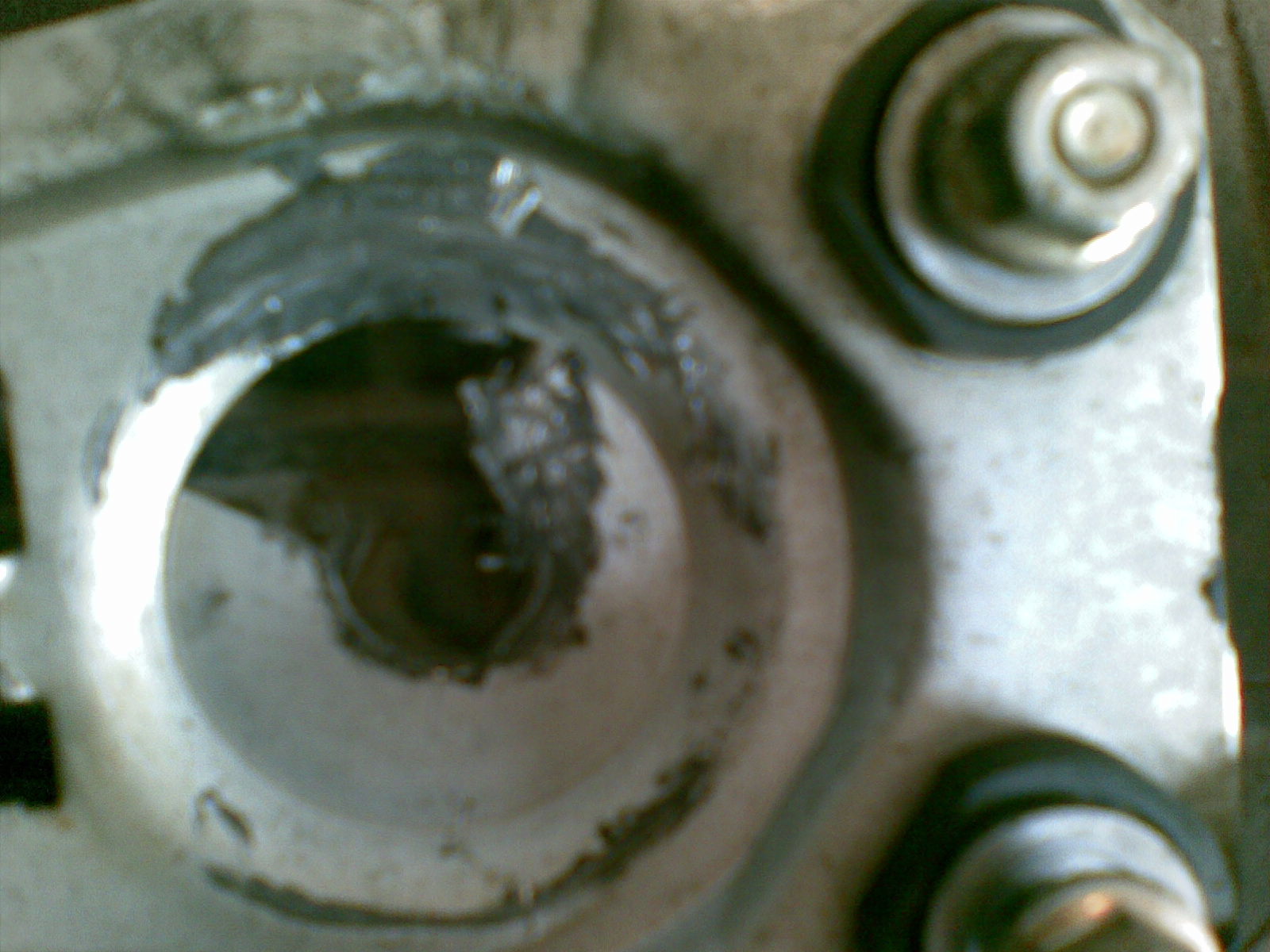

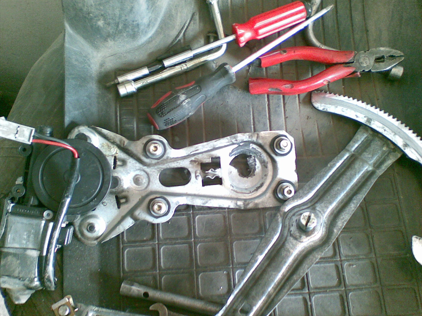

Сообщение leo_run » Чт май 21, 2009 1:34 am
так вот чем все закончилось
была выточена вот такая вот шайбочка ну с украшениями для облегчения веса конструкции
привожу на фото
внутрений диаметр 17 наруж 35 и в полусобраном сосоянии вварена к сожалению и фоткать и варить не получилось..
РАБОТАЕТ АФИГЕННО ТЕПЕРЬ ВСЕ!
ДОВОЛЕН ШО СЛОН ПОЛВЕЧЕРА ИГРАЛСЯ СТЕКЛОПОДЬЕМНИКОМ НИКАКХ ПЕРЕКОСОВ НИКУДА СТЕКЛО НЕ ПАДАЕТ:-))
