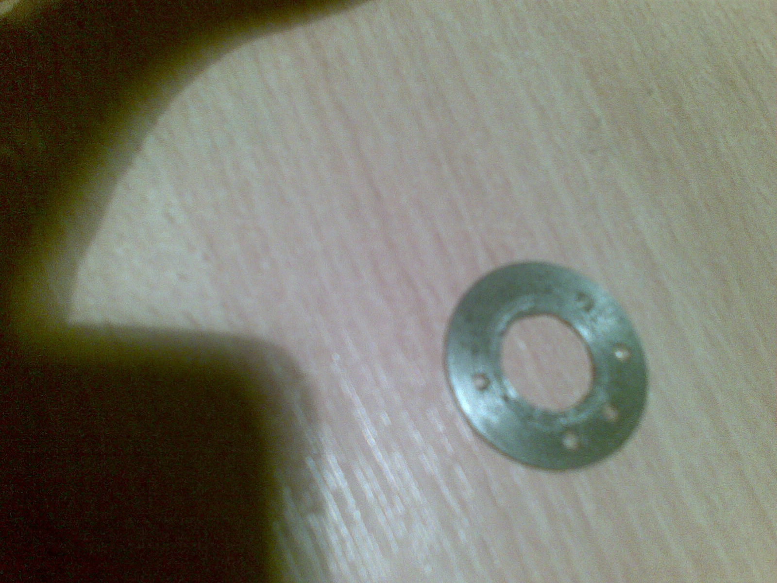

Сообщение leo_run » Чт май 21, 2009 1:34 am
так вот чем все закончилось
была выточена вот такая вот шайбочка ну с украшениями для облегчения веса конструкции
привожу на фото
внутрений диаметр 17 наруж 35 и в полусобраном сосоянии вварена к сожалению и фоткать и варить не получилось..
РАБОТАЕТ АФИГЕННО ТЕПЕРЬ ВСЕ!
ДОВОЛЕН ШО СЛОН ПОЛВЕЧЕРА ИГРАЛСЯ СТЕКЛОПОДЬЕМНИКОМ НИКАКХ ПЕРЕКОСОВ НИКУДА СТЕКЛО НЕ ПАДАЕТ:-))
