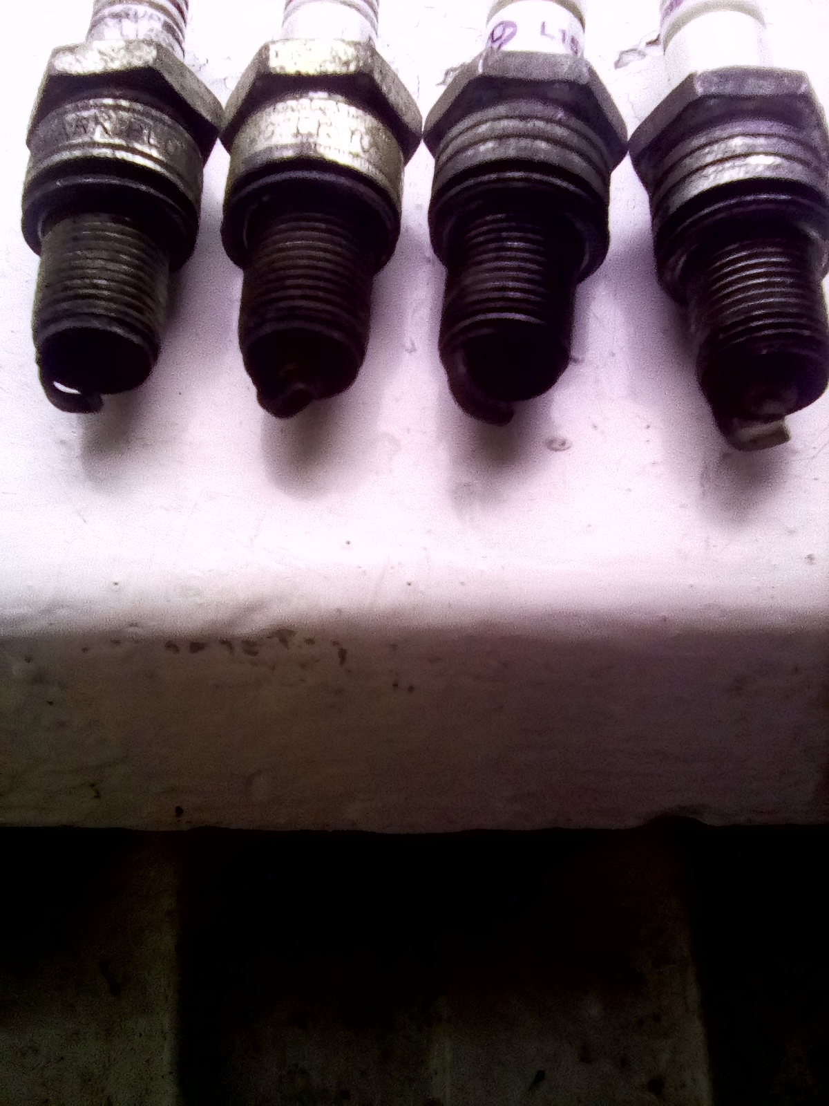

Ребятки подскажите пожалуйста кто может и кто знает . Нужно подобрать свечи на 3ку дв. 1.4. Те что я перепробовал не допаливают . Какие должны быть параметры свеч ( калильное число ,( жевательная фирма ,) и т.д.)). Плюс ещё всегда обогащеная смесь (свечи чернющие) и жрёт как не в себя ?! Пытался регулировать карб - не получается ничего ( результат тодже)

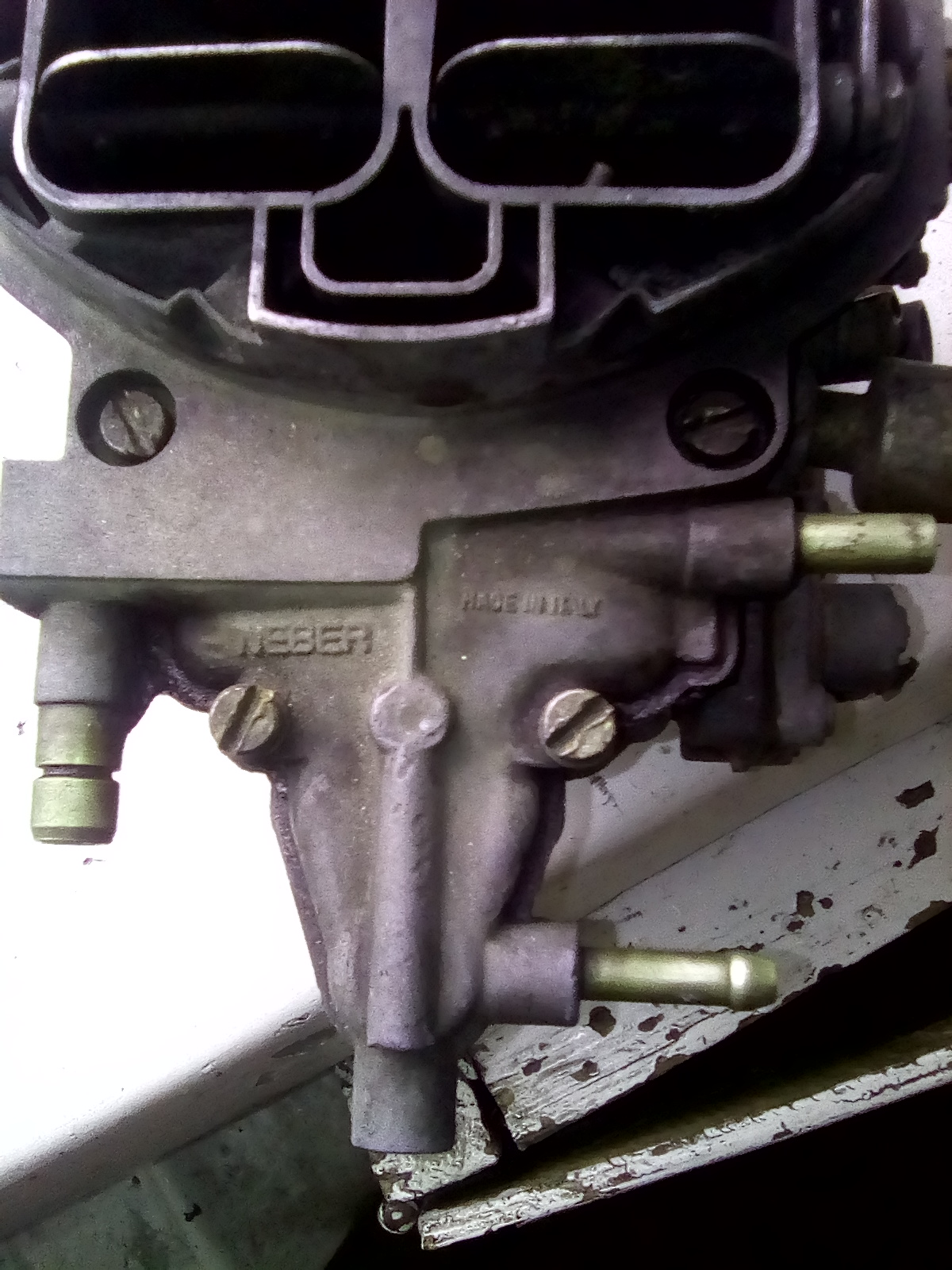

Сообщение karter » Сб дек 30, 2017 1:06 pm
Подскажите какие жиклеры должны стоять в этом девайсе
Weber 32D1R83
с другой стороны 100 9H

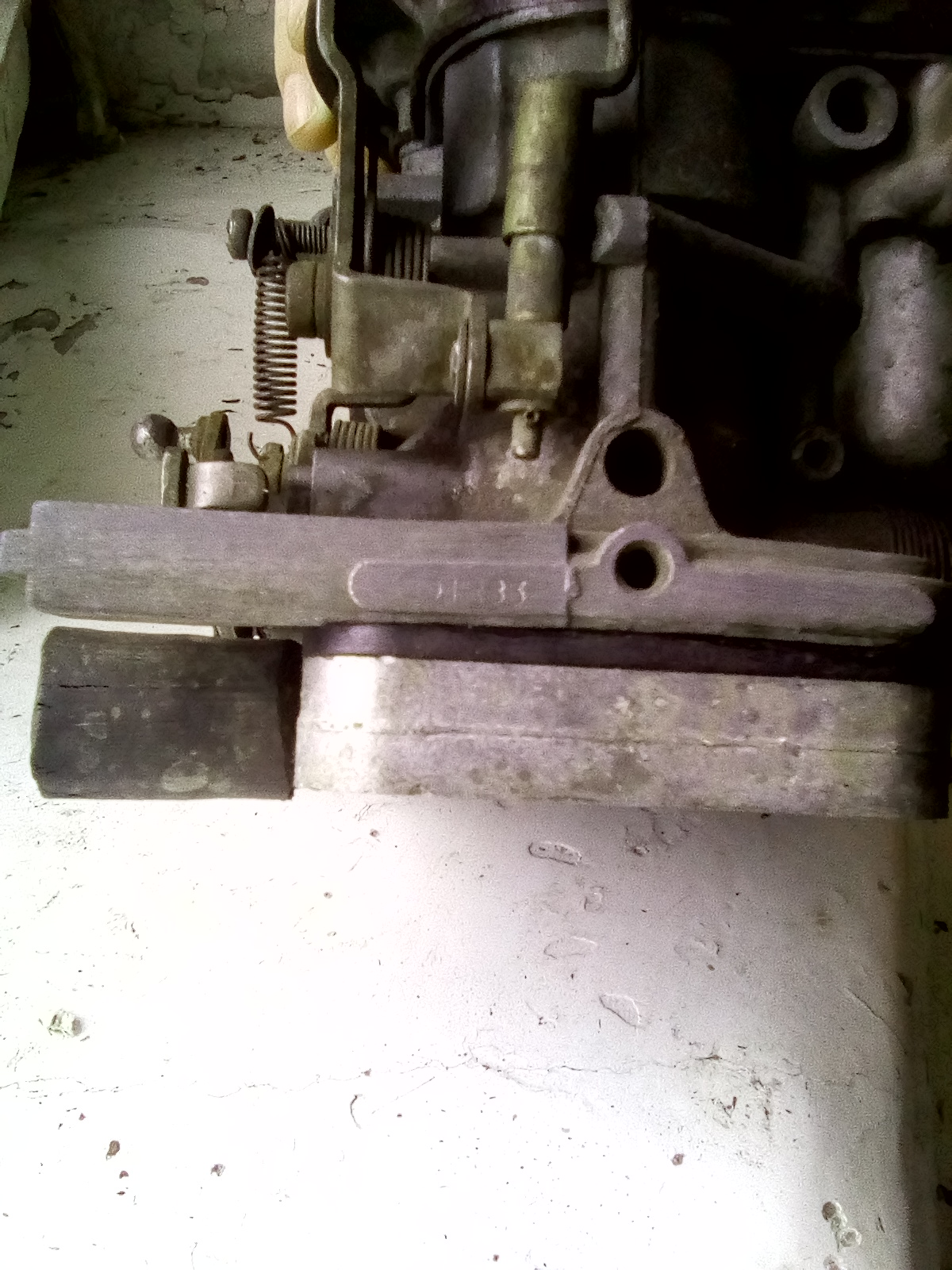

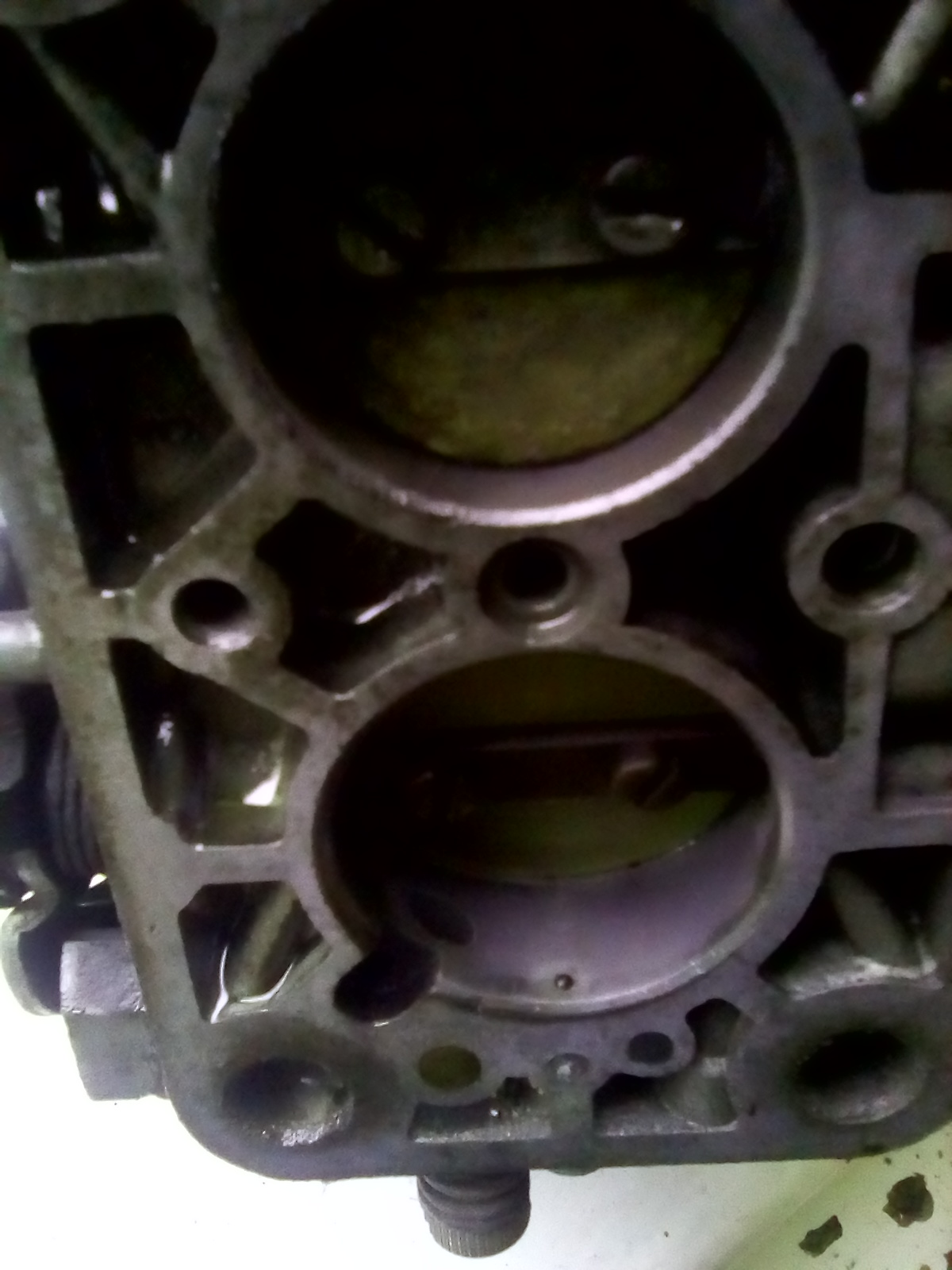

Сообщение karter » Сб дек 30, 2017 1:24 pm
И ещё должно ли с этого отвеот туда( в первой камере в низу маленькое отверствие ) что-то торчать ??? У меня оттуда выглядывает игла регулировки качества .
P.S. обвести не могу пишу с телефона.
karter
Сообщения: 265
Зарегистрирован: Сб мар 17, 2012 6:20 pm
Автомобиль: volvo 343 DL
Re: Свечи зажигания на 3ку
Сообщение zavgar666 » Сб дек 30, 2017 2:02 pm
Этот карбюратор при заводских настройках даст расход около 10 литров. При попытках уменьшить расход потери в динамике и в мощности будут очень большие. А если учесть выработки подвижных частей, то расход будет больше. Игла там и должна быть видна.
гтж 1 камера 125-130, 2 камера 117-123
воздушные 1 170-190 2 125-145
так говорит гринбук.

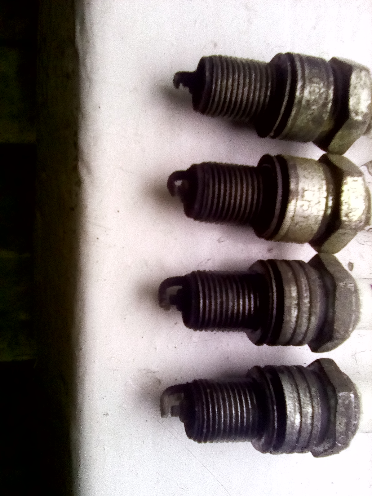

Сообщение karter » Сб дек 30, 2017 3:35 pm
А насчёт свечей ( так я начинал тему )
Это у меня после чистки свеч проехала машина 12 км

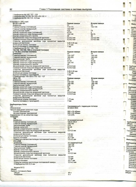

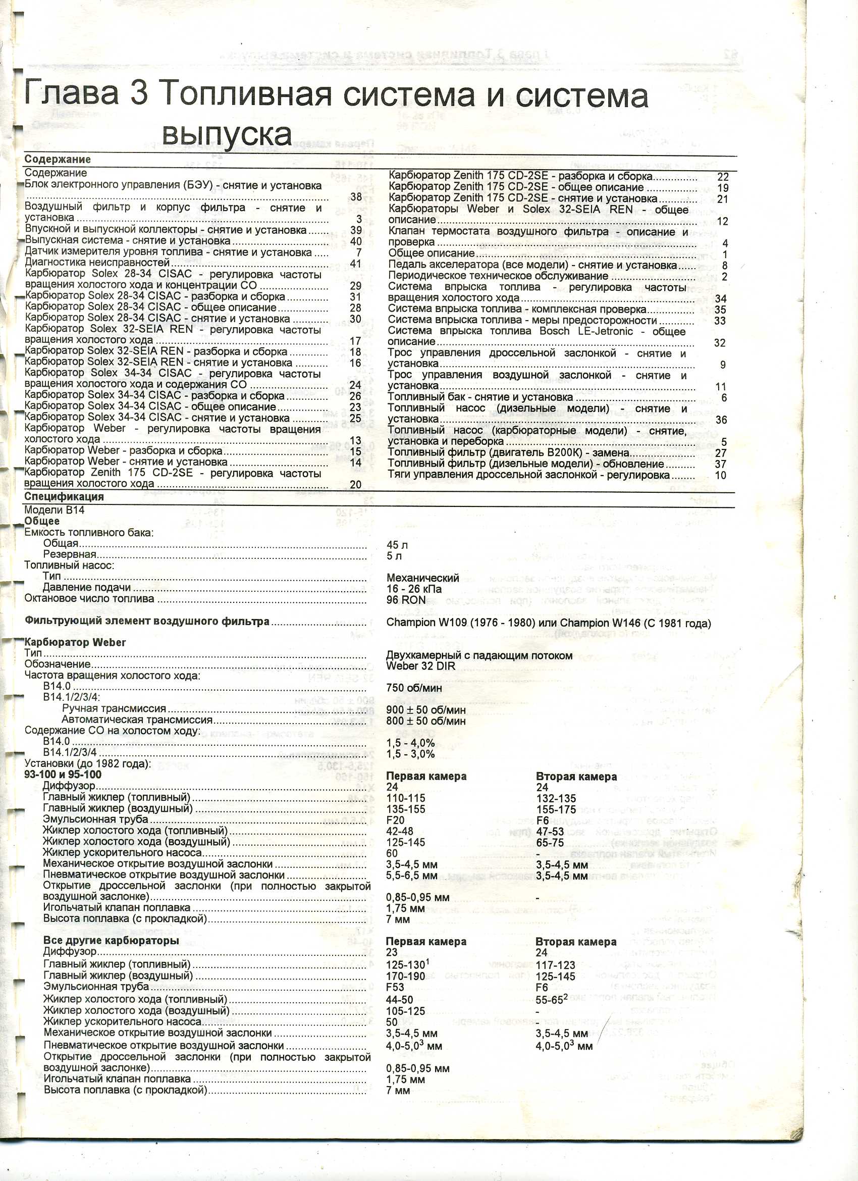

По мануалу какие из этих данных относятся к моему карбу.
P. S. Просмотрел много информации - и действительно вся причина в карбе.
karter
Сообщения: 265
Сообщение zavgar666 » Сб дек 30, 2017 6:42 pm
Смотрите по году выпуска в разделе "другие", у вас же dir83.
zavgar666
Сообщения: 700
Автомобиль: volvo 343 740
Сообщение karter » Сб дек 30, 2017 11:49 pm
То есть на верхнем листке последний столбец .
