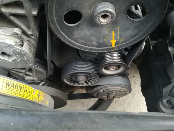

Начал свистеть ролик, хочу заменить, подскажите как он называется правильно
960 2.9
Заранее спасибо

Стрелка указывает на шкив генератора, а паразитный ролик левее

vitalik k писал(а):Стрелка указывает на шкив генератора, а паразитный ролик левее
лол ) :D спасибо )
а сам шкив может издавать свист? я ведехой получается на шкив пшикнул и свист перестает издаваться

Скорее ремень под замену, ну и проверить ход гены, может подшипники подклинивают.

vitalik k писал(а):Скорее ремень под замену, ну и проверить ход гены, может подшипники подклинивают.
скорее всего гена, надо по нему регламент сделать, при нагрузке всей электрики, заметил мерцание фар, а ремню 3 тыс.

Ну если ремень новый, то шкив тоже менять, он изношен судя по фото.

vitalik k писал(а):Ну если ремень новый, то шкив тоже менять, он изношен судя по фото.
где его можно отдельно купить?

Я бы новый генератор поставил на 120А, что впринципе и сделал.
А вообще возьми щетку по металлу, и на рабочем двигателе почисти этот ролик, потом посыпь все канифолью, и езди радуйся.
Чтоб больше этого не повторялось, поставь защиту двигателя.
