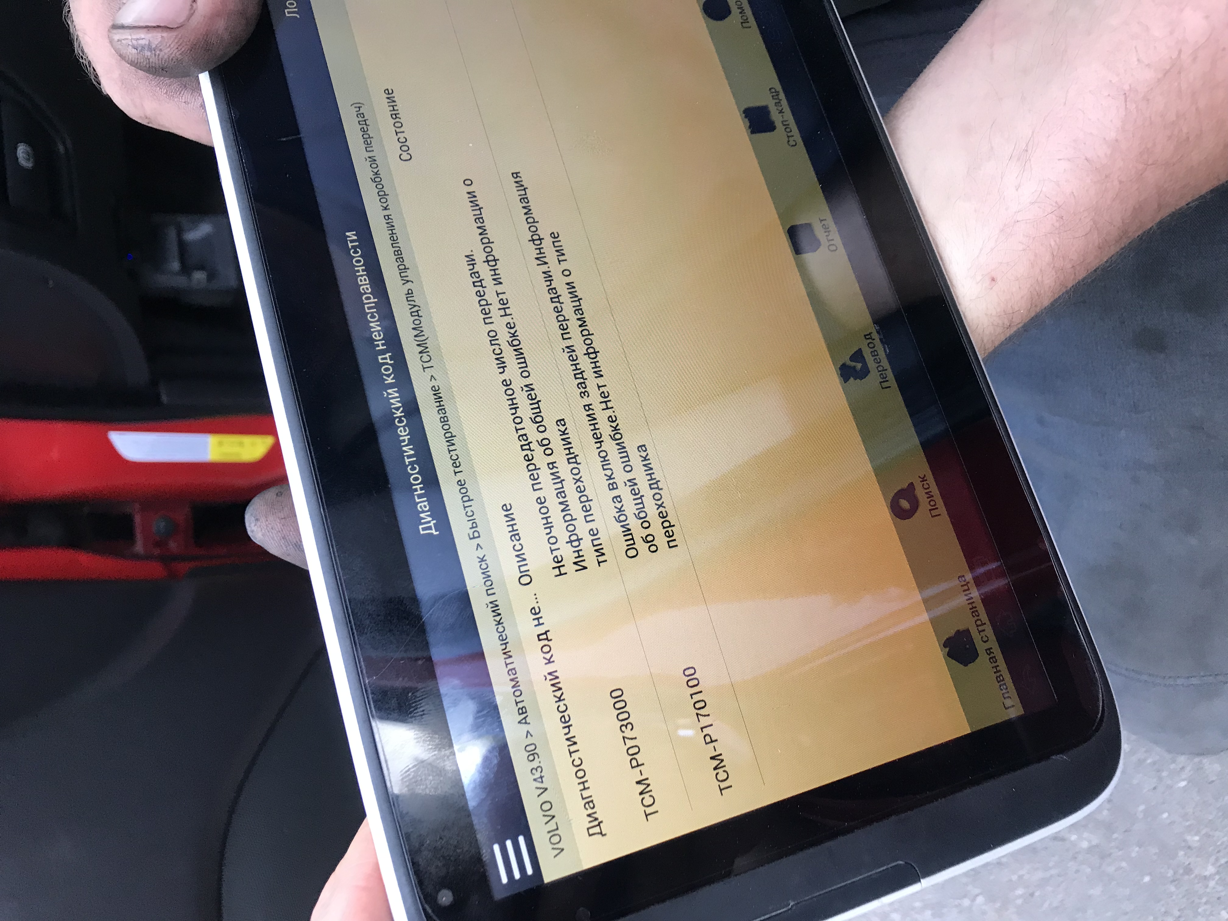

Опять выдаёт “Power System Service urgent” и загорается значок аккумулятора, после перезапуска зажигания исчезает и снова появляется через непродолжительное время.
Коробка едет и переключается, потом пишет «transmission performance low” и не реагирует на переключения R, D... такое впечатление, что не схватывает там что-то.... после сброса ошибок, опять едет.
Долбились с машиной 4 дня, руки опустились. Кому отвезти, кто ее поставит в строй? У кого какие идеи, что это может быть?

Ошибки надо бы Видой почитать.
