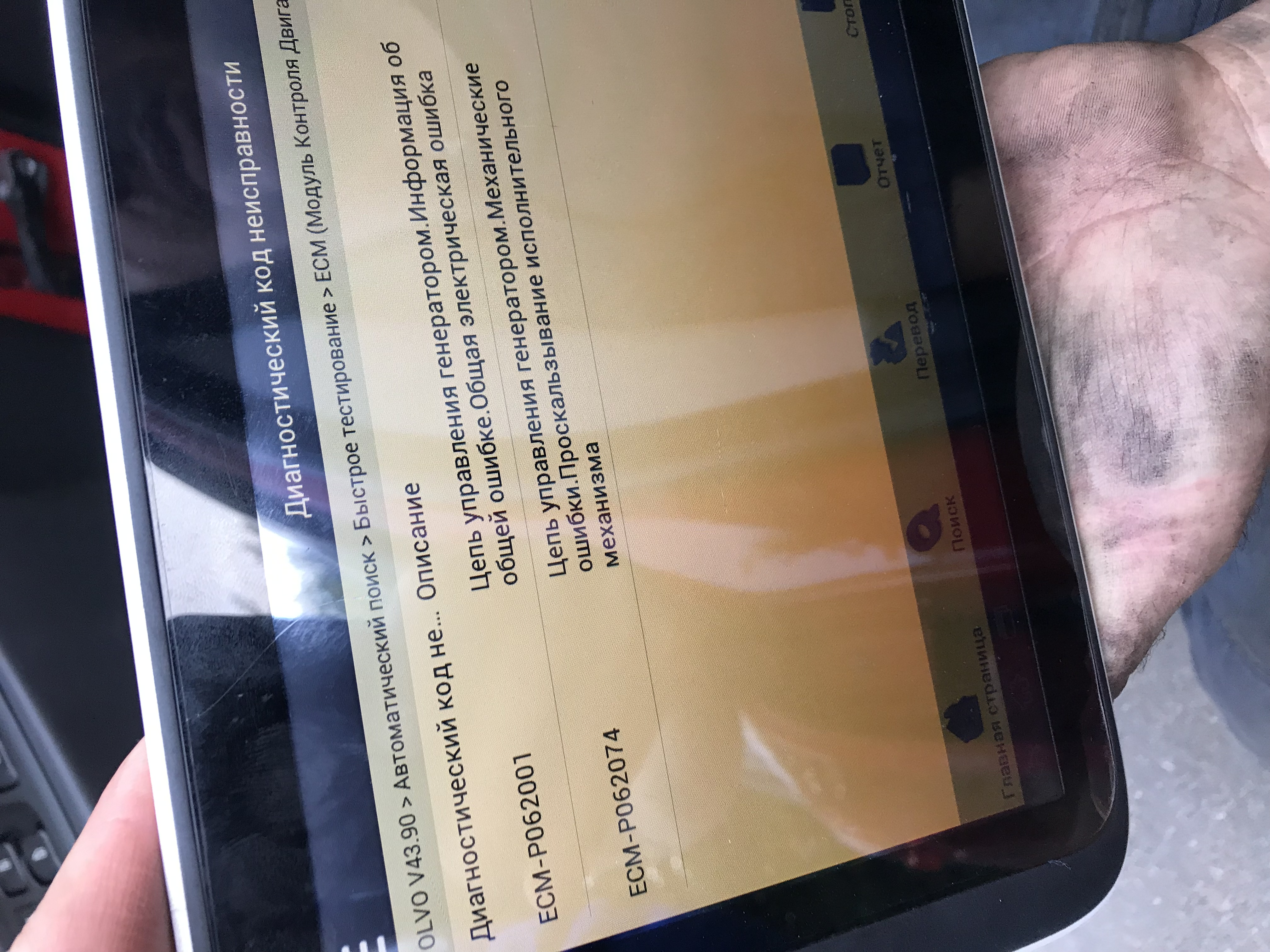

Притянул вольво ХС90 4,4 v8 из США.
Покупалась со сломанной коробкой. Вроде как.
По факту, когда приплыла. Течь тосола из патрубков, течь жидкости гидрача. Нет заряда на аккумулятор.
Насос гидрача уплотнили какую-то хрень и перестало. На Генстар сказали, что с генератором все ок.
Выяснилось, что проблема в радиаторе, смешивается масло коробки с тосолом. Поменяли радиатор, все собрали на место. Промыли коробку и поменяли масло в коробке. Поставил новый акум.

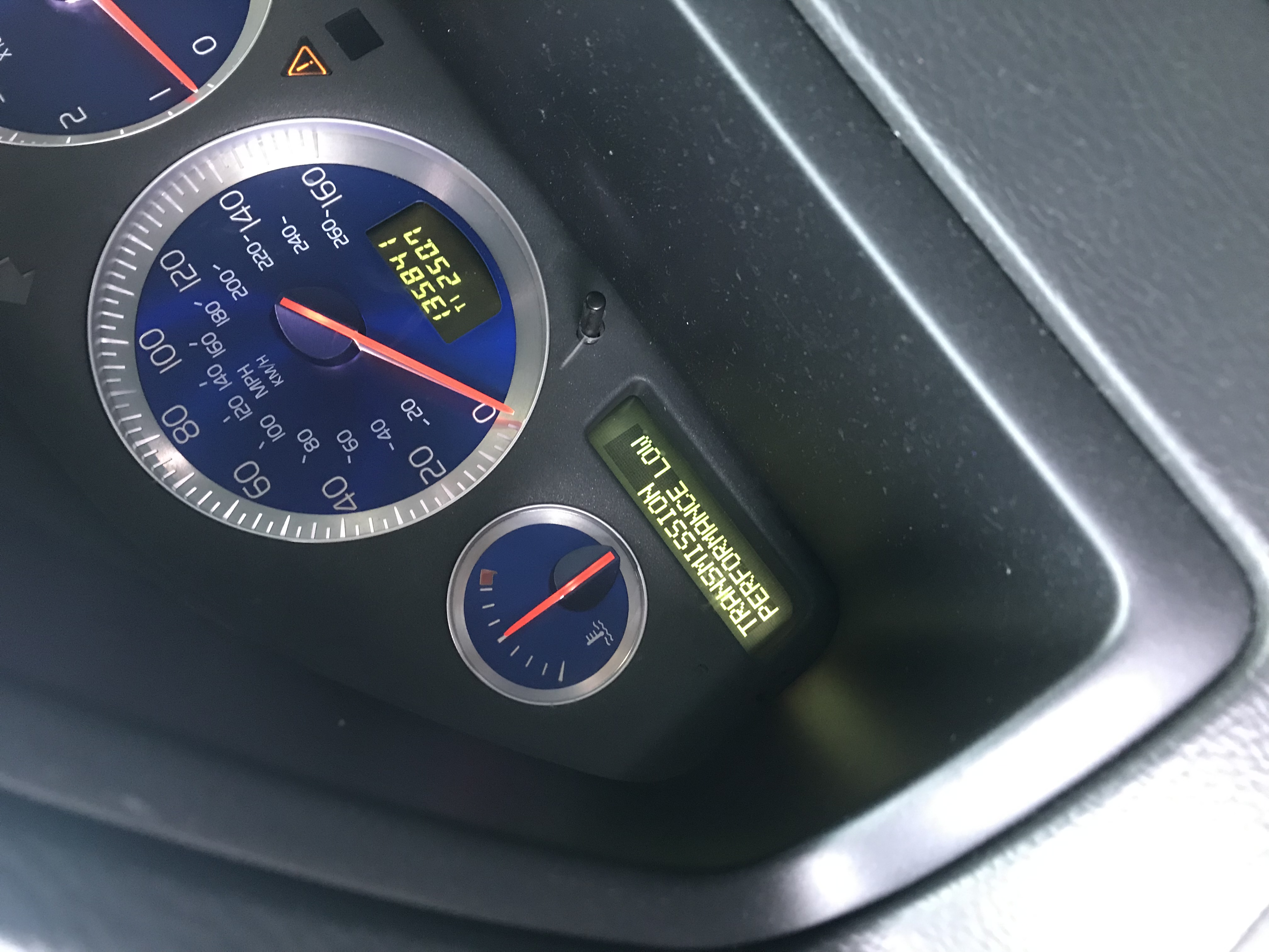

При выезде с сто, проехал я недалеко.
Опять выдаёт “Power System Service urgent” и загорается значок аккумулятора, после перезапуска зажигания исчезает и снова появляется через непродолжительное время.
Коробка едет и переключается, потом пишет «transmission performance low” и не реагирует на переключения R, D... такое впечатление, что не схватывает там что-то.... после сброса ошибок, опять едет.
Долбились с машиной 4 дня, руки опустились. Кому отвезти, кто ее поставит в строй? У кого какие идеи, что это может быть?

Сообщение xoxlov » Вс сен 08, 2019 10:25 pm
А как определили что с генератором все ок?
Походу он умирает.
Re: XC90 4,4 Проблема с коробкой и электропитанием
Сообщение Merlin » Вс сен 08, 2019 10:55 pm
После попадания тосола в коробку обычно коробка отправляеться в капиталку. бумажные фрикционы не выдерживают.

Сообщение vitalik k » Вс сен 08, 2019 11:52 pm
Коробас однозначно в капиталку, у гены регулятор с цифровым управлением по LIN, 12в на управление не подавали случаем а то ему будет кирдык. Можно вопрос, зачем тащить 4,4 с США с такой конской растаможкой если у нас можно найти в те же деньги.

Сообщение KARABAS » Пн сен 09, 2019 5:52 am
vitalik k писал(а):Коробас однозначно в капиталку, у гены регулятор с цифровым управлением по LIN, 12в на управление не подавали случаем а то ему будет кирдык. Можно вопрос, зачем тащить 4,4 с США с такой конской растаможкой если у нас можно найти в те же деньги.
https://auto.ria.com/auto_volvo_xc90_24259131.html
https://auto.ria.com/auto_volvo_xc90_22609699.html
Спасибо за ответы.
Не понял, что по генератору? В нем дело или ЛИН?
Генератор кидали на стенд на Генстаре и сказали, что норм.

Сообщение KARABAS » Пн сен 09, 2019 5:57 am
И куда лучше с коробкой поехать?
Сообщение Merlin » Пн сен 09, 2019 12:50 pm
Ошибки надо бы Видой почитать.
Сообщение vitalik k » Пн сен 09, 2019 4:09 pm
Читать надо оригинальным сканером, сомневаюсь что у них есть стенд способный подавать сигналы с кодировкой от Volvo, сунули на возбуждение 12в и привет регулятору, СЕМ обратной связи не видит и даёт ошибку. Но в любом случае это только догадки, без нормальной диагностики.

Сообщение KARABAS » Пн окт 07, 2019 11:35 pm
Коробку починил. По генератору - был глюк с реле управления »шоколадка»
Без нагрузки генератор работал нормально, но как только начинал ехать, начинались приколы.
На стенде в Генстаре, говорили, что все ок. Настоял на замене реле в слепую.
Гоняю - наслаждаюсь.
