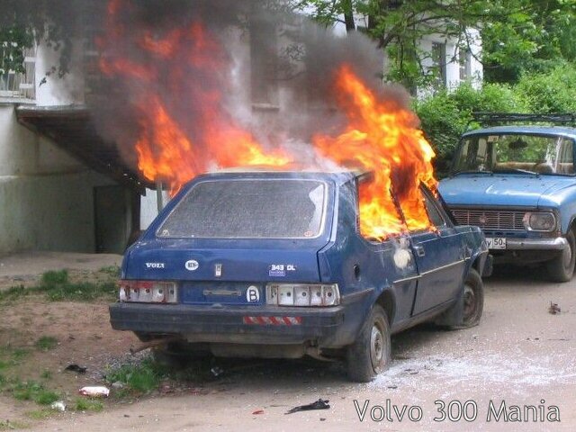

Stas340 написав:
Mikka написав:ИМХО, если кроме вариатора проблем в машине больше нет, надо глубоко вдохнуть, выдохнуть, выпить чекушку водки :D и...подсобрать денег на МКПП
Проблем хватает (кузов), но если наладить расход, буду варить (пороги уже куплены), ну а если не налажу то всплакнуть взять чекушку бензина и коробку спичек...
не очень смотрится-лучше мкпп 5
Re: расход 340й
Повідомлення Alexzoolog » П'ят квітня 17, 2009 10:11 pm
блин, аж хреново стало от такого фото :-(

Re: расход 340й
Повідомлення ivan@m » П'ят квітня 17, 2009 10:13 pm
лучше б тот москвич что рядом -горел!!!!!!!!!!!!!! :-(

Повідомлення nocomments » Чет квітня 30, 2009 11:18 pm
ivan@m написав:лучше б тот москвич что рядом -горел!!!!!!!!!!!!!! :-(
Да не, москвича тоже жалко.343 дизель горит,регион 50 российский.
