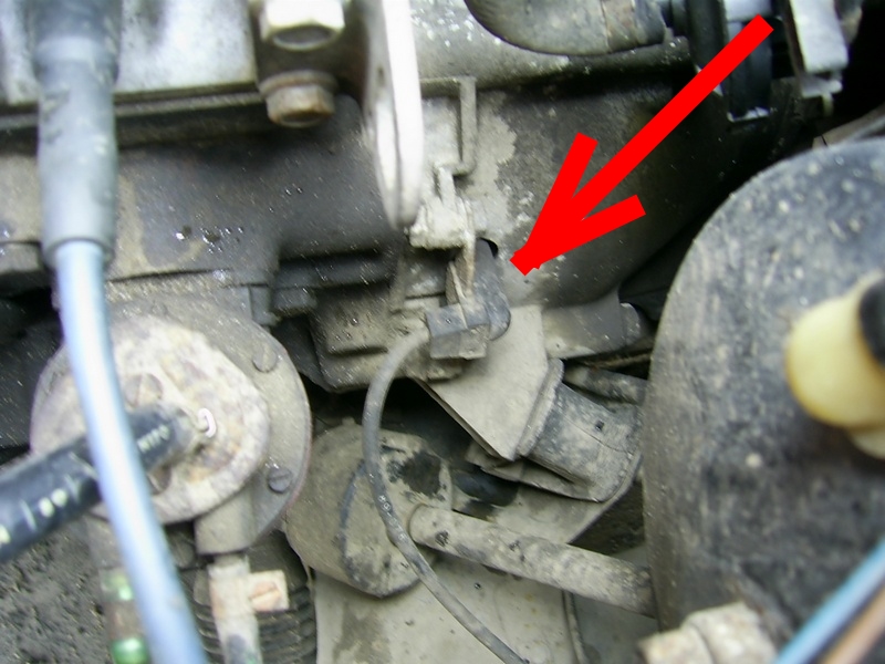

Датчик вращения коленвала проверь!!!

там есть такой датчик? что то я сомневаюсь. У меня было похожчее, когда отвалился провод, идущий на втягивающее стартера.

Если есть такой датчик, то очень на него похоже!!!А вот относительно отвалившегося провода, есть сомнения!!!Втягивающее тогда клацать не должно!Мне так катца.

Звичайно що є такий датчик!

Где этот датчик вращения коленвала находится???

- стартер вращал но не заводилась -----> датчик вращения, отвалился один из проводов.
