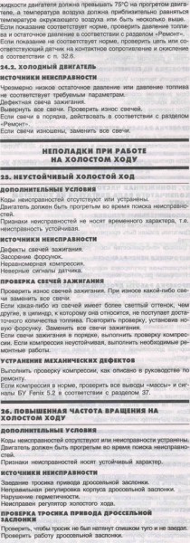

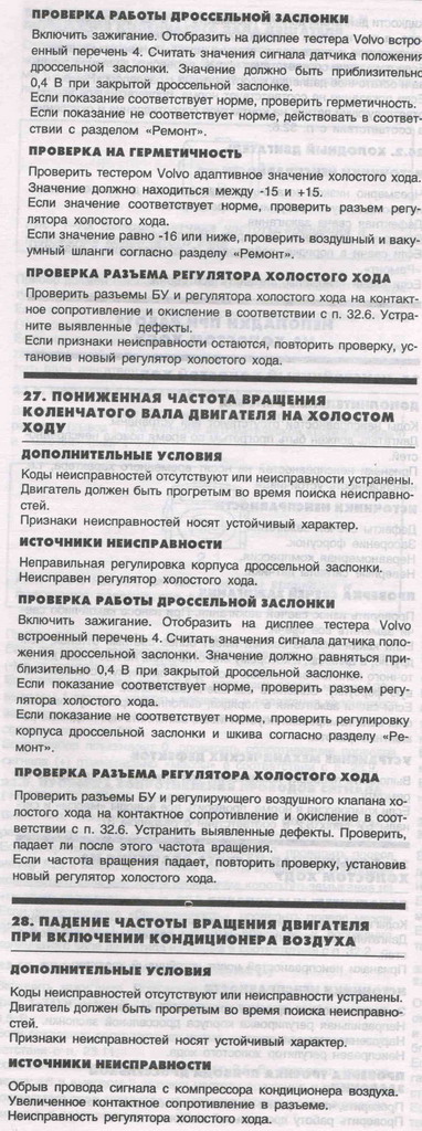

Повідомлення Diringer » Вів червня 12, 2012 2:48 pm
Нарыл немного в своей книге. А вдруг поможет :drag:
Diringer

Re: B5254S Держит высокие холостые
Повідомлення Aleksandr » Вів липня 03, 2012 7:05 pm
Проблема была в регуляторе холостого хода. Научился их оживлять, если не сгоревший. Так что обращайтесь подскажу как его оживить)))
