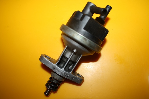

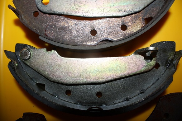

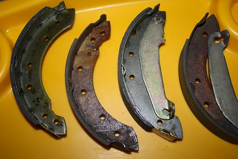

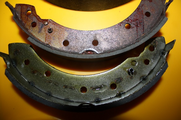

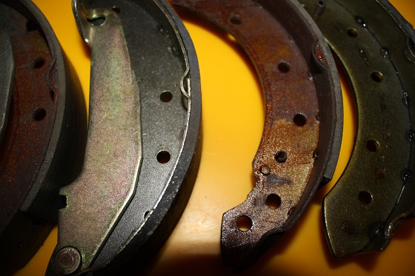

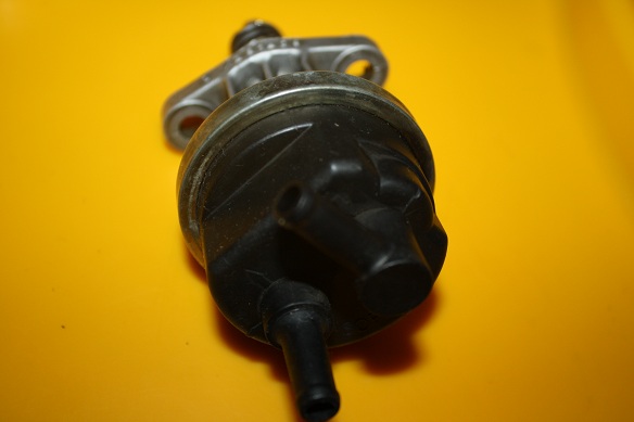

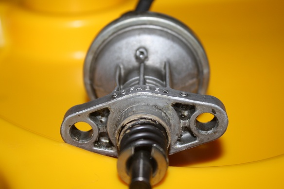

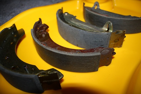

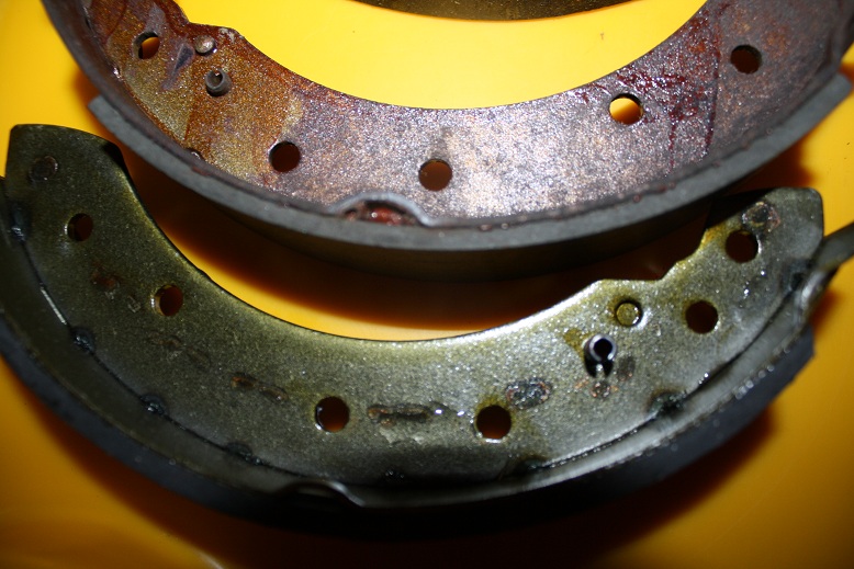

Повідомлення Dan11 » Пон січня 21, 2013 11:32 pm
вот такой насос!!!!!! и колодки!!!!!

Dan11 написав:вот такой насос!!!!!! и колодки!!!!!
А він стане на 340-ву? Якщо стане, то я заберу. У мене взагалі цікава ситуація, все наче працює і все живе, але не качає.
Дякую

Повідомлення Dan11 » Сер січня 23, 2013 8:50 am
выходов на насосе 2 или 3!!!!! этот насос человек уже покупает могу еще один привезти цену скину чуть позже!!!! :D

Повідомлення Pasa0903 » Сер січня 23, 2013 10:26 am
algkebab написав:
Дякую
С моим старым было то же. Мембраны на клапанах задубели и качать он качал, но давление не создавал.
Купил Pro parts sweden за 500грн, новый. Качество на вид не очень, но работает. В екзисте дешевле 700 не находил и то ждать, если есть где взять рабочий б\у то стоит попробовать, тем более цена будет враз вкусней.

Повідомлення shark » Пон лютого 04, 2013 2:25 pm
Коллеги, благодарю за участие!!! Благодаря Dаn11 и моим не шибко (как оказалось) кривым рукам, я наконец-то решил свой вопрос с насосом ;) Теперь мой автомобиль удостоен чести потреблять бензин через новый бензонасос, чего с ним с завода не было, да еще и за смешные деньги. Благодарю за помощь!!!
P.S. Данил, за колодки отдельная благодарность: так хорошо ручник на ней еще не работал :-)
