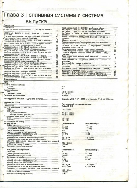

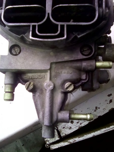

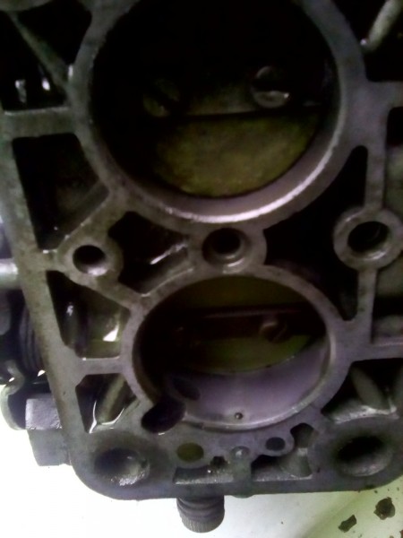

Повідомлення karter » Суб грудня 30, 2017 1:06 pm
Подскажите какие жиклеры должны стоять в этом девайсе
Weber 32D1R83
с другой стороны 100 9H

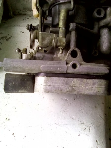

Повідомлення karter » Суб грудня 30, 2017 1:24 pm
И ещё должно ли с этого отвеот туда( в первой камере в низу маленькое отверствие ) что-то торчать ??? У меня оттуда выглядывает игла регулировки качества .
P.S. обвести не могу пишу с телефона.

Повідомлення zavgar666 » Суб грудня 30, 2017 2:02 pm
Этот карбюратор при заводских настройках даст расход около 10 литров. При попытках уменьшить расход потери в динамике и в мощности будут очень большие. А если учесть выработки подвижных частей, то расход будет больше. Игла там и должна быть видна.
гтж 1 камера 125-130, 2 камера 117-123
воздушные 1 170-190 2 125-145
так говорит гринбук.

Повідомлення karter » Суб грудня 30, 2017 3:30 pm
А если у меня стоят
топ. ж. 1 к. 120. 2к. 125
воз. ж. 1к. 170. 2к. 190
Нужно менять или нет ?

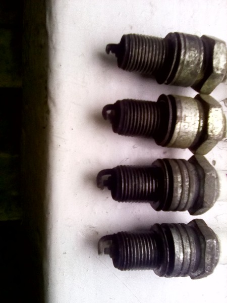

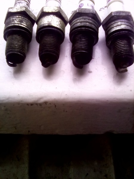

Повідомлення karter » Суб грудня 30, 2017 3:35 pm
А насчёт свечей ( так я начинал тему )
Это у меня после чистки свеч проехала машина 12 км

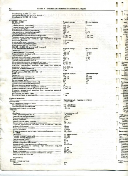

Повідомлення karter » Суб грудня 30, 2017 3:43 pm
По мануалу какие из этих данных относятся к моему карбу.
P. S. Просмотрел много информации - и действительно вся причина в карбе.

Повідомлення zavgar666 » Суб грудня 30, 2017 6:42 pm
Смотрите по году выпуска в разделе "другие", у вас же dir83.

Повідомлення karter » Суб грудня 30, 2017 11:49 pm
То есть на верхнем листке последний столбец .
