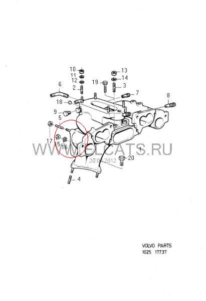

Сообщение klimenkoa » Пт апр 20, 2012 11:04 am
Подсасывало воздух с патрубка усилителя тормозов и на самом коллекторе тоже сосало
