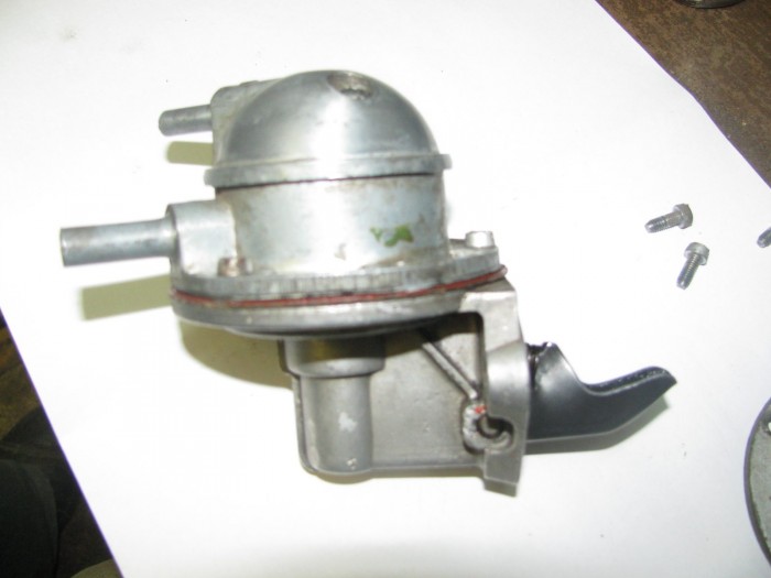

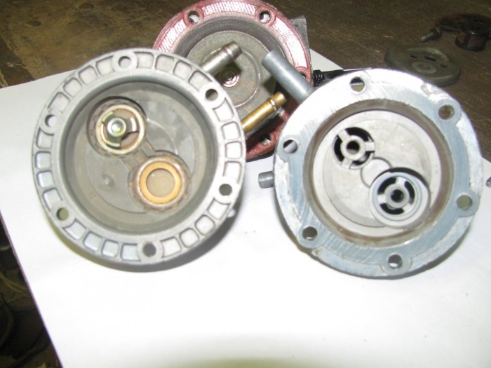

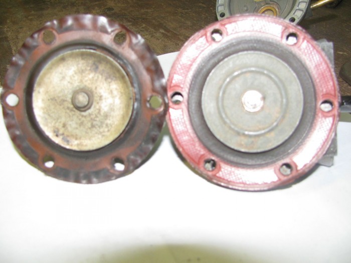

Разобрал свой бензонасос(343, 1,4),снял все что можно(краме клапанов-не знаю как что-бы не повредить). После сопоставлений появились мысли(не забыть-бы спросить у психиатра-не вредно-ли это):1-если мембрана 1:1 с москвичевской,но тоньше на 1/3 или 1/2,а магазине есть разборной рем. комплект М-2140-мембрана фиксируется гайкой(13 гр),стержень(М-2140),резинки,пружина,мет."тарелки"(вольво),мембрана(2140)-закручиваем;2-насос ВАЗ и вставляем в него "лапку" от Вольво(от ВАЗа нет-поробуем М-2140)-что-б только размеры совпали. Жду замечаний, предложений и т.д.

1. как безболезненно снять мембрану со штока (шток развальцован, у мну не получилось 8-) )
2. в вольвовском насосе проблема в основном только с резиновым сальником на штоке мембраны, через который гонит масло, зачем менять столько всего? (или мембрана тоже разорвалась?)

Мембрана целая,но есть трешины не сковзные,еще походит-но сколько?,посему ее не снимал(не подскажу пока).Был в 3-х мага-х,спрашивал-нету,поэтому ищу варианты(хотя эл.бенз.ЗАЗа и схема наготове) т.к. несмог завестись

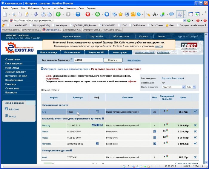

ats 44051
стоит дешевле механики, просто надо будет еще переходничек спаять по диаметру, а хомут обрезиненный для крепления самого насоса в комплекте идет.

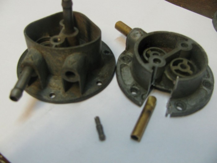

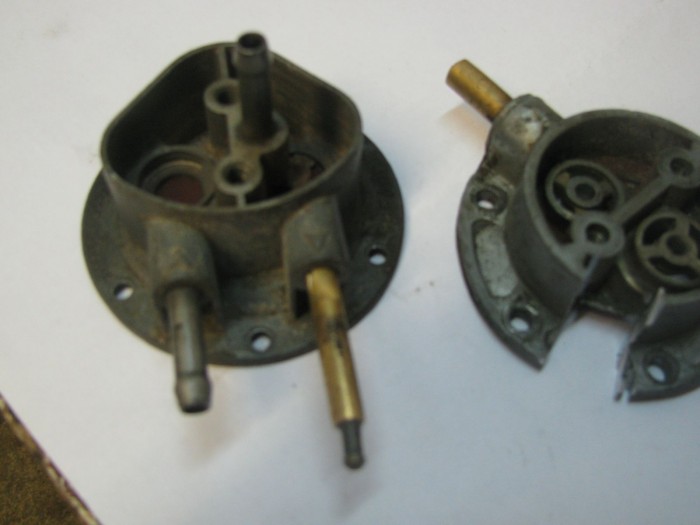

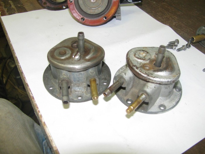

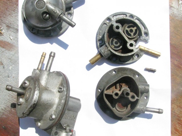

В хозяйстве М-2140(пока еще).Писалось что бенз-с от жигулей по крепежу подходит на Вольво,он же и на М-ч.При разборке и сравнения.Что выяснилось еще-верхняя часть бензонасоса М-ча становится на вольвововскую нижную,но отверстия под болты пришлось,где-то на 1мм," разбить" к наружи,после такой "подгонки" верх "сел" нормально,т.е.вопрос с клапанами,можно считать,почти решенным(беспокоит то,что у "В"место где стоят клапана на пару мм.шире).Заменить в "М" бензе толкатель на "В" "лапку" можно,но ее придется укорачивать в той части которая фиксирует шток мембраны и надо как-то заделать отверстия от мех.подкачки т.к. ее надо убирать(короче тут гемор...).Что-же касается "..воды и тряпки.." то за 20 лет на М-2140 такое было дважды(1-седла клапанов в раковинах,бенз новый; 2-резинка клапана преобрела форму тарелки для супа-замена)-наверное мне везло.Вообще-то в продаже есть Реновский бенз-300гр.Заделка отверстия от мех.насоса-ввиду дефицита подходящего металла-думаю отпилить посадочное место у М-го бенза и под него 1-2мм. кусок железки.А вот по поводу реле для электро-оно какое-то специальное? Мне предложили взять обычное и нарисовали что к чему подключать.

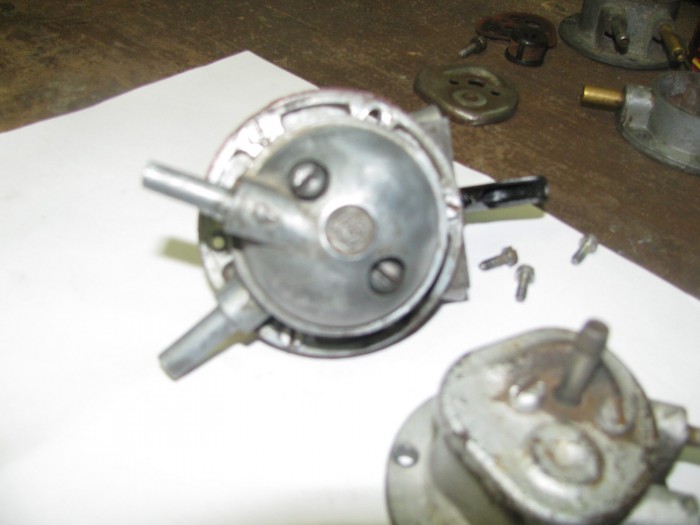

Сообщение dok » Сб июл 10, 2010 6:28 pm

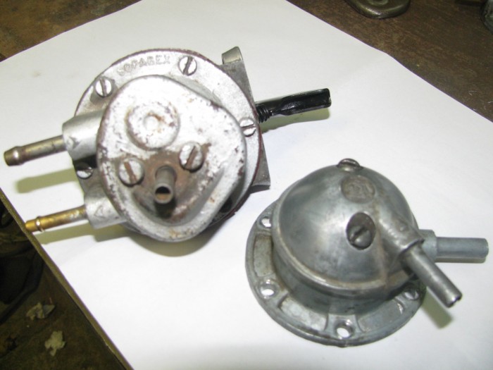

наглядное изображение вышеписменноизложенного.установка штуцера обратки(сделанного из трубки бензонасоса и жиклера карба-все М-2140) и демонстрация некоторой совместительности двух бензонасосов.в работе еще не проверил.прошу критиковать.
фото расположились в обратном порядке( извеняйте-учюсь)

Сообщение ikar » Сб июл 31, 2010 9:15 pm
dok писал(а):наглядное изображение вышеписменноизложенного.установка штуцера обратки(сделанного из трубки бензонасоса и жиклера карба-все М-2140) и демонстрация некоторой совместительности двух бензонасосов.в работе еще не проверил.прошу критиковать.
Вотет наглядно и понятно,спасибо за такой отчёт! И как там проверка?

Re: бензонасос 343
Сообщение dok » Сб июл 31, 2010 10:39 pm
В результате проверки выяснилось,что "прохудилась" мембрана,а человек,который может сделать разборной вариант в отпуске-ждем-с.Пока на ЗАЗовском бензонасосе-нормально(если честно,то немного стремно,хотя видел АУДИ-80 на таком же насосе-отзывы ребят хорошие).Провсяк случай надо розжиться вторым. Получится с разборным вариантом-отпишусь

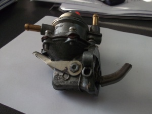

Притянули на галстуке, родной бенз отказался работать несмотря на точто ему всего год, видимо китайский покупал за 300 грн. ПИТ СТОП (ул Котлова). Прочимтал все предложения и рекомендации, но извините не нашел оптимального варианта , как быть? Занялся колхозом, работает, но гонит масло со штока на котором крепится рычаг штока мембраны. Не могу понять , может это за счет излишнего давления в картере двига. Где то слышал о дренаже, но не пойму где дренажное отверствие в насосе Жига? Кто нашел оптимальный вариант отзовитесь, что то нет желания платить за китайское фуфло. Кстати уже второй раз, они меня нагрели. Купил трос сцепления и просужил он ровно три месяца.

anatolij писал(а):Притянули на галстуке, родной бенз отказался работать несмотря на точто ему всего год, видимо китайский покупал за 300 грн. ПИТ СТОП (ул Котлова). Прочимтал все предложения и рекомендации, но извините не нашел оптимального варианта , как быть? Занялся колхозом, работает, но гонит масло со штока на котором крепится рычаг штока мембраны. Не могу понять , может это за счет излишнего давления в картере двига. Где то слышал о дренаже, но не пойму где дренажное отверствие в насосе Жига? Кто нашел оптимальный вариант отзовитесь, что то нет желания платить за китайское фуфло. Кстати уже второй раз, они меня нагрели. Купил трос сцепления и просужил он ровно три месяца.
Я себе изначально с жиги поставил,и езжу с 2008, ни каких проблем.

Сообщение dok » Вт авг 07, 2012 9:28 pm
Совместил таки "голову москвичевского" бенза с нижней частью вольвовского,поставил на двиг-гибрид работает
