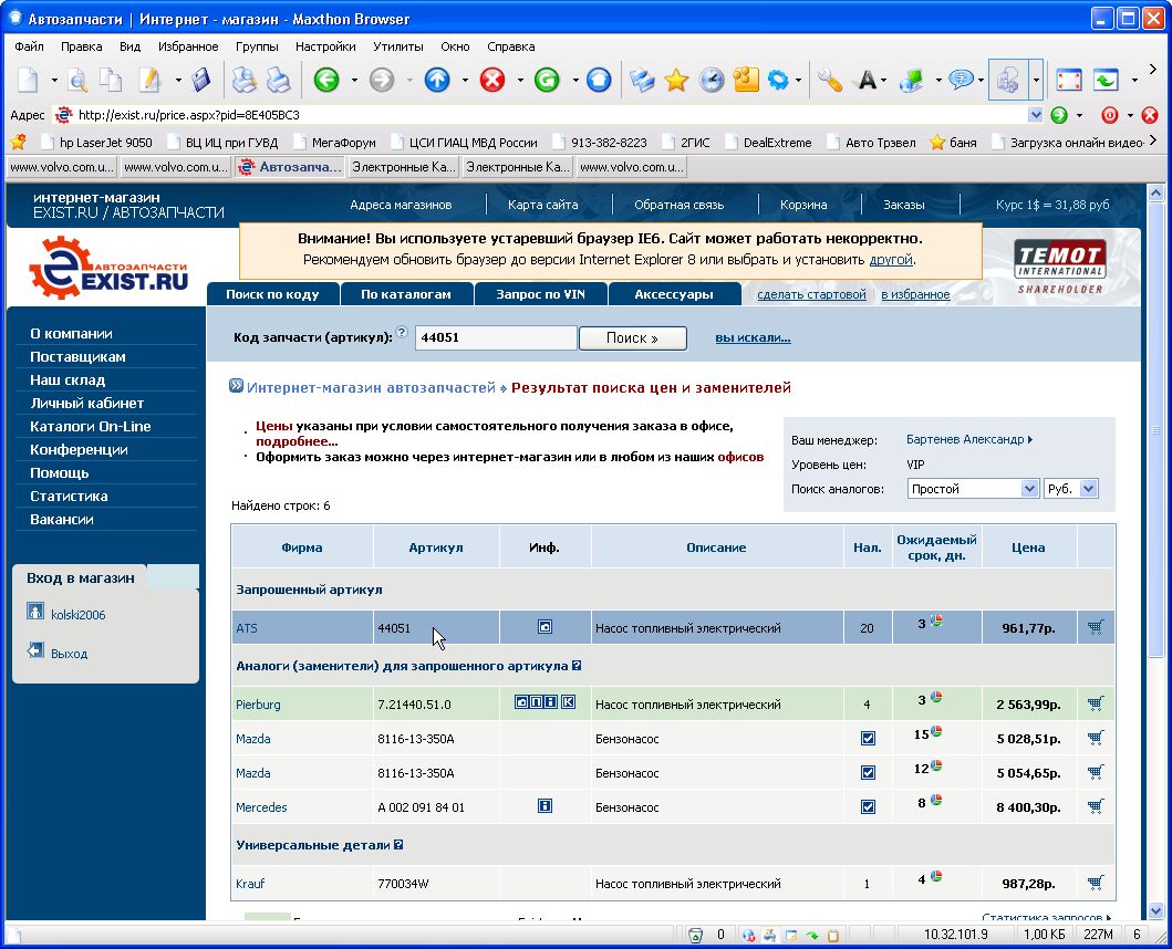

ats 44051
стоит дешевле механики, просто надо будет еще переходничек спаять по диаметру, а хомут обрезиненный для крепления самого насоса в комплекте идет.

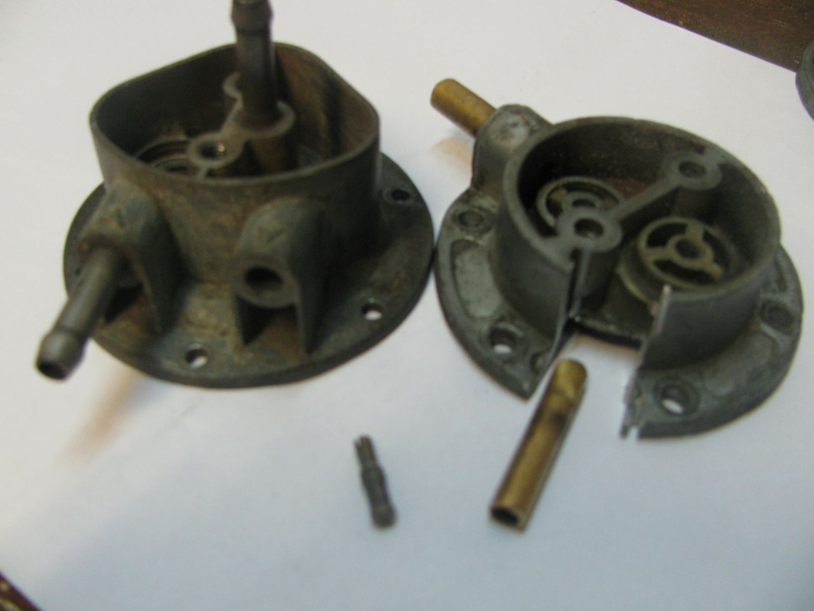

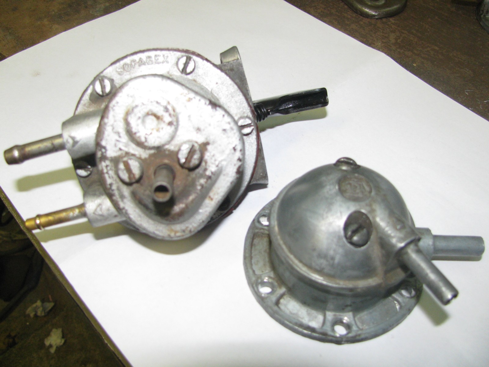

наглядное изображение вышеписменноизложенного.установка штуцера обратки(сделанного из трубки бензонасоса и жиклера карба-все М-2140) и демонстрация некоторой совместительности двух бензонасосов.в работе еще не проверил.прошу критиковать.
фото расположились в обратном порядке( извеняйте-учюсь)

Сообщение ikar » Сб июл 31, 2010 9:15 pm
dok писал(а):наглядное изображение вышеписменноизложенного.установка штуцера обратки(сделанного из трубки бензонасоса и жиклера карба-все М-2140) и демонстрация некоторой совместительности двух бензонасосов.в работе еще не проверил.прошу критиковать.
Вотет наглядно и понятно,спасибо за такой отчёт! И как там проверка?
