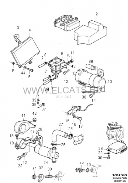

Для наглядности
Ни когда не сталкивался и не лез туда, поэтому и спрашиваю...трубки вроде стоят как надо, шток на турбине ходит нормально...

смотри клапан турбины тот что на перегородке стоит к нему 3 трубки и разьем
у нас на 480 такая хня. если чего могу рассказать как сделать подругому для проверки

2 нижних входа должны продуватся ртом. верхний должен быть наглухо-недутся вообще. если хотяб чуток травит в топку
Re: 460 B18FT проблемы с наддувом
Сообщение ivan@m » Ср ноя 28, 2012 10:13 pm
№9 это он

Сообщение Vigorx » Ср ноя 28, 2012 10:28 pm
Да 9 он самый, я так думаю, именно его я и имел в виду...

ivan@m писал(а):2 нижних входа должны продуватся ртом. верхний должен быть наглухо-недутся вообще. если хотяб чуток травит в топку
Снял, верхний на себя не тянется, но в него продувается, что все ему песец?
