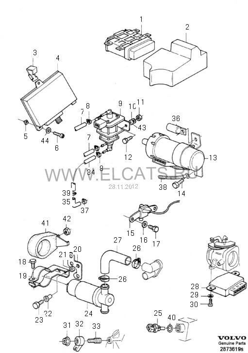

Начал замечать, что стрелка турбо еле входит в желтую зону, при активном разгоне и езде, раньше ни когда на это не обращал внимания, а вот сегодня решил посмотреть режимы, педаль в пол и погнал и хеХас два, дальше начала желтой, упорно не хочет ползти не при высокой скорости, ни при больших оборотах...
Вечером возвращался домой, специально дал просраться, тапку давил до конца.....стрелка заходит в начало желтой зоны и все, дальше не ползет, мотор ревет, обороты под четыре тысячи....
Нафига я с утра посмотрел на эту стрелку, теперь мне эта фигня покоя не дает :roulette:
Для наглядности
Ни когда не сталкивался и не лез туда, поэтому и спрашиваю...трубки вроде стоят как надо, шток на турбине ходит нормально...

смотри клапан турбины тот что на перегородке стоит к нему 3 трубки и разьем
у нас на 480 такая хня. если чего могу рассказать как сделать подругому для проверки

Как его проверить то? Это и есть же клапан управления наддувом....

Сообщение ivan@m » Ср ноя 28, 2012 10:10 pm
2 нижних входа должны продуватся ртом. верхний должен быть наглухо-недутся вообще. если хотяб чуток травит в топку

Сообщение ivan@m » Ср ноя 28, 2012 10:13 pm
№9 это он
Re: 460 B18FT проблемы с наддувом
Сообщение Vigorx » Ср ноя 28, 2012 10:28 pm
Да 9 он самый, я так думаю, именно его я и имел в виду...

Сообщение Vigorx » Вс дек 02, 2012 4:00 pm
ivan@m писал(а):2 нижних входа должны продуватся ртом. верхний должен быть наглухо-недутся вообще. если хотяб чуток травит в топку
Снял, верхний на себя не тянется, но в него продувается, что все ему песец?
