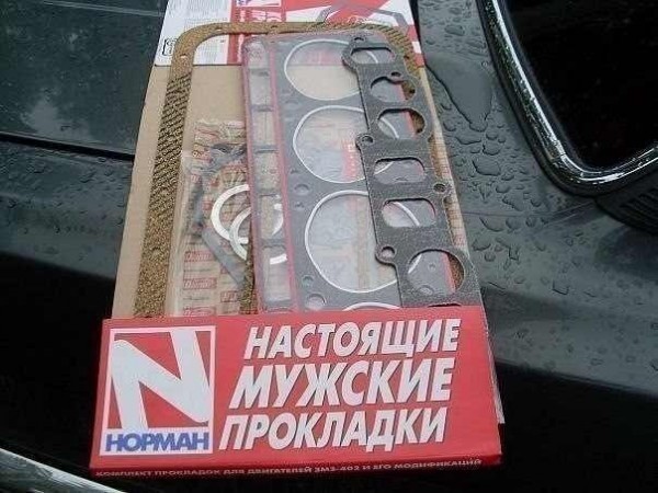

Снова спасли в критические дни моей машинки))

lexa писал(а):Прокладку ищи Виктор Рейнс.
Re: Пробило прокладку ГБЦ
Сообщение rinert » Сб янв 12, 2013 11:19 am
Да это я случайно в интернете нашел этот прикол) Рейнс уже давно поставили...

rinert писал(а):
Нда а потом удивляются что у нас отечественные тачки г-но. Какая прокладка такой и блок. У нас на фирме был "пирожок" заз таврия. На 1500 заменили прокладки, на 20000 сделали капиталку, на 22000 продали этот гроб, а то задолбал... Купили в 2006 за 28 тыс грн. с завода, вложили 15000, продали в 2008 за 20000 и перекрестились.

Похожая ситуация со служебной Лада 10, скучать не дает, хотя машине 5 лет... А качество запчастей - сплошные "мужские прокладки")) У меня в бывшей старенькой "шестерке" было приятней ездить.
