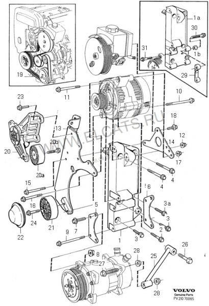

Сообщение lexa » Чт авг 08, 2013 3:02 pm
Колхозятся ли ролики вспомогательного ремня? № 21 и №20А
Где то читал что паразит ставят с Ваз10 - чуть меньше диаметр , но натяжитель компенсирует.
Размер паразита - 88*25*8
Размер натяжного - 70*25*

не помню с какого ВАЗАТАЗА подашол но нашол один к одному копию! на авто рынке! цена вопроса до 100 грн. ходит уже второй год!

А че? Скантех не катит? Он не намного дороже стоит.
Re: Натяжной и паразитный ролик на 850,70
Сообщение Diringer » Чт авг 08, 2013 4:23 pm
Я как то снял натяжной и пошел на Лоск. Мне подобрали 1в1 даже не зная, на что он идет - 70 гривен. Возможно, такой же есть и паразитный. Но я свой тупо смазал и забыл о проблеме :D

В паразитном не 203-й... Там кажись двухрядный. На моем написано 6003 RSR

Сообщение Вольволег » Пт авг 09, 2013 10:29 am
[quote="lexa"]Колхозятся ли ролики вспомогательного ремня? № 21 и №20А
У мня проявился писк в районе натяжителя. Я снял свой натяжитель. Смазал через медицинский шприц. Писк не прекратился. Когда побрызгаешь водой через распылитель, то писк прекращается. Также после прогрева движка. Подумываю, что генератор. Кто подскажет?

Сообщение alexnax » Сб авг 10, 2013 6:46 pm
Возможно ремень пищит, а не ролик

ну как вариант можно брызнуть водичкой не на ролик а на рабочую поверхность ремня, и не в районе ролика а в другом месте и посмотреть что будет. Если писк пройдёт значит однозначно ремень, ну или где то перекос ролика
