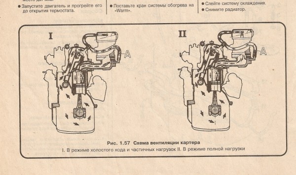

Ох Леха тяжело тебе без машины всем хамишь (мог бы и помочь советом). Я просто только приехал и не успел все написать. Оказалось что у меня стоит проставка между карбом и коллектором с трубкой для подключения газа. А наши бебусы впихнули туда шланг от сапуна!!! Получилось что на выходе из сапуна в воздшный фильтр не выбрасывало газы а втягивало дополнительный воздух вот и обедненная смесь.

Да Семен вот такая незадача, хороший мастер первый кто сказал что в нашем зажигании УОЗ не регулируется все остальные пытались крутить трамблер. Но при диагностике возникли новые вопрсы. Компресия 12, 11, 10 ,9,5. В одном из цилиндров открыт выпускной клапан. Жиклер ХХ вместо 50 поставили 40, клапан холостого хода не родной, не перекрывал вот и пришлось уменьшить. На горячем двигателе машина плохо заводится. Появился отчетливый свист при нажатии на педаль тормоза хотя тормоза зверь. А вот про трубку подачи газа есть сомнения нету такой ни на одной из схем. Может уже наш колхоз в планах на будущее.

Shipr писал(а):Ох Леха тяжело тебе без машины всем хамишь (мог бы и помочь советом). Я просто только приехал и не успел все написать. Оказалось что у меня стоит проставка между карбом и коллектором с трубкой для подключения газа. А наши бебусы впихнули туда шланг от сапуна!!! Получилось что на выходе из сапуна в воздшный фильтр не выбрасывало газы а втягивало дополнительный воздух вот и обедненная смесь.
Проставка скорее всего от автомата. Она на механику просто глушится.

Спасибо за клапан! А если заглушить трубку то смесь сильно обедняется и повысить при помощи болтов качества и количества не возможно.
На в14 вот такая вентиляция картера. Подключение в проставку должно быть.

Сообщение Shipr » Ср фев 06, 2013 12:11 am
Будем искать такую схему не видел но похоже

Сообщение Shipr » Ср фев 06, 2013 12:16 am
Семен дай книжку у меня другие картинки. Хотя по Твоей картинке у меня все было правильно.
