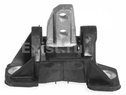

Подскажите, пожалуйста в чём разница на 850-ю 2,3Т5 АКПП 96-го правой подушки двигателя Lemforder 14929-01 и 14929-02. На картинках один хер (моя такая же). Больше никакой инфы.
Мне на сто сказали нужна старого образца алюминевая. Экзист выдает эти две.
Может никакой разницы??? :roulette:

может быть отличие в межболтовом

Конструктивной разницы нет. Проблема заключается в разнице расчетной нагрузки. Под АКПП в подушке выше давление масла в следствии чего она рассчитана на более высокие нагрузки. С МКПП установится без проблем но долго ходить не будет.

ClassN1 писал(а):Конструктивной разницы нет. Проблема заключается в разнице расчетной нагрузки. Под АКПП в подушке выше давление масла в следствии чего она рассчитана на более высокие нагрузки. С МКПП установится без проблем но долго ходить не будет.
так там простая,я так понял он говорит о подушке со стороны грм.на первых годах под старый подрамник была чуть длинее,70 чуть короче. я их 3 разных встречал.

Если речь идет о правой они конструктивно разные по креплению с подрамнику.

Друзья! Это которая возле ГРМ. У меня стоит вот эта в прикреплённом фото...лично вчера ещё раз рассмотрел меняя стойки и она таки просела. Надо заменить. Смотрю оригинальный каталог на "экзист", а там выдает номера "лемф" 14929-01 и 14929-02( 850 -95). Фото одно и тоже. Так какую брать?

болты видишь в низу? вот бери ту расстояние между которыми такое же,а какой там подрамник спроси у коли. я б брал ту что 01

Костыль писал(а):Друзья! Это которая возле ГРМ. У меня стоит вот эта в прикреплённом фото...лично вчера ещё раз рассмотрел меняя стойки и она таки просела. Надо заменить. Смотрю оригинальный каталог на "экзист", а там выдает номера "лемф" 14929-01 и 14929-02( 850 -95). Фото одно и тоже. Так какую брать?
Если родная еще стоит, то на резине(вроде) должен быть ориг. номер и его можно увидеть не снимая саму подушку.
Тогда с подбором будет гораздо легче ) , я так и решил у себя (правда у меня механика).

Я, Олег, тоже склоняюсь больше к "01-му"....он на 93грн. дешевле...АЖ!!! :-D
Почитал, подумал - завтра сделаю пару звонков и куплю...какую-то... :-P

Номер мне самому не видно. Ехать на подъемник не хочу ради этого куда-то. Есть 14 дней возврата - так, что пофиг. 8-)
Но, постараемся без возвратов.
