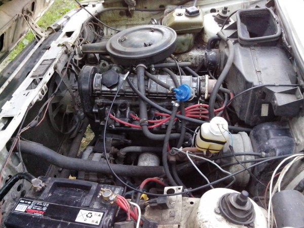

Хочу сделать диагностику двигателя (троит немного) и прочие мелкие детали, хочу обратиться к специалисту который знает толк в этом авто, есть ли такие в Харькове?

Поменяйте ВВ провода и свечи, если не спасет то крышку трамблера (ну или хотя бы открутить почистить аккуратно). Поскольку стоит солекс, то по его ремонту можно ехать к любому хваленому карбюраторщику который крутит ВАЗы.
