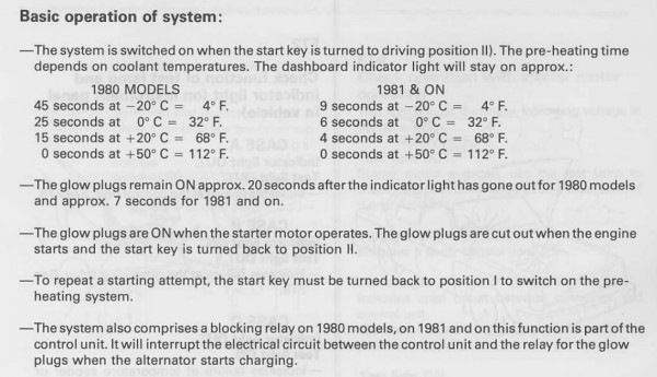

а сколько по хорошему должно до щелчка секунд проходить, и скажите это нормально если не дождавшись срабатывания релюшки уже маслаеш стартером и она не хочет заводится? ну это летом осеню не зимой.

Сообщение leo_run » Ср ноя 18, 2015 12:04 pm
если двиг больше 50 градусов реле ваще не должно включатся
при минус 20 гдето 22 секунды греет
как то так

Сообщение lex2009 » Чт ноя 19, 2015 5:29 pm
В гринбуке есть четко время написано, там помоему если больше 40 то менее 5 секунд, а на морозе так как выше написано. Это имеется ввиду до погасания лампы, а до щелчка на 5 секунд больше, по идее при заводке они должны греть.

Сообщение lex2009 » Пт ноя 20, 2015 9:16 am
Вот нашел, для тех кто не понимает там указано время горения лапмпы на приборке, свечи же работает на 7 секунд дольше чем лампа, тоесть свыше 50 градусов лампа не загорается но свечи все равно работают 7 секунд. При заводке они работают, после выключения стартера перестают.

Сообщение vovo » Пт ноя 20, 2015 9:29 am
у меня все как то быстрее процесс происходит. наверное потому что мотор ТИКовский 90 годов. Но блин лампочка дольше 5 сек и в морозы не горит.

Сообщение lex2009 » Пт ноя 20, 2015 10:08 am
Быстрей он может проходить потому что датчик что сзади головы уже неправильно сопротивление дает, если надо чуть дольше попробуй в разрыв провода к датчику сопротивление на 200ом или чуть больше. Чем больше сопротивлятор тем дольше горит.
