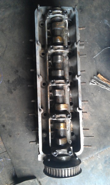

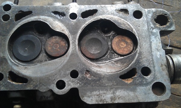

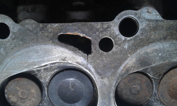

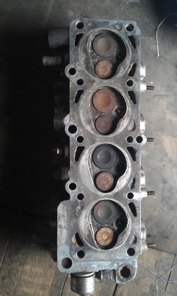

Разобрал головку блока на выхлопных клапанах не оказалось ни одного сальника клапана! Такого же не может быть что они туда не ставятся!!! Кто сталкивался подскажите. Причина снятия головы,на холостых не работает третий цилиндр ! Не могу найти причину :sad:

Сообщение volvo244DLs » Ср июн 15, 2016 8:25 pm
Их там и не должно быть. Сальники устанавливаются только на всас.

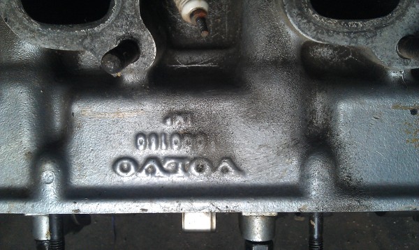

Благодарю за подсказку! Да! и такой вопрос B19 и B 23 головки одинаковые? И сколько будет стоит головка на B 19 б.у но в хорошем состоянии!

Сообщение volvo244DLs » Ср июн 15, 2016 9:07 pm
Если я не ошибаюсь , то они одинаковые. Голова осталась только вот такая. Голая 500гр. С распредом и всей требухой (кроме регулировочных шайб) за 50$ отдам. Всё остальное продано.

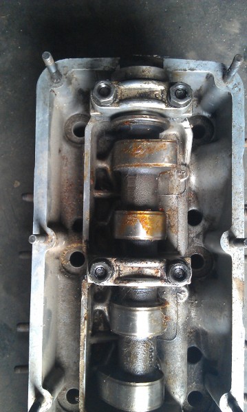

Сообщение lego3572 » Чт июн 16, 2016 9:37 am
Нужно всю перебирать и распредвал в задирах!

Re: Помогите советом по 240-й
Сообщение volvo244DLs » Чт июн 16, 2016 10:05 am
lego3572 писал(а):Нужно всю перебирать и распредвал в задирах!
Я вас понял. Только тогда посмотрите и направляющие втулки клапанов и выработку на самих клапанах.
