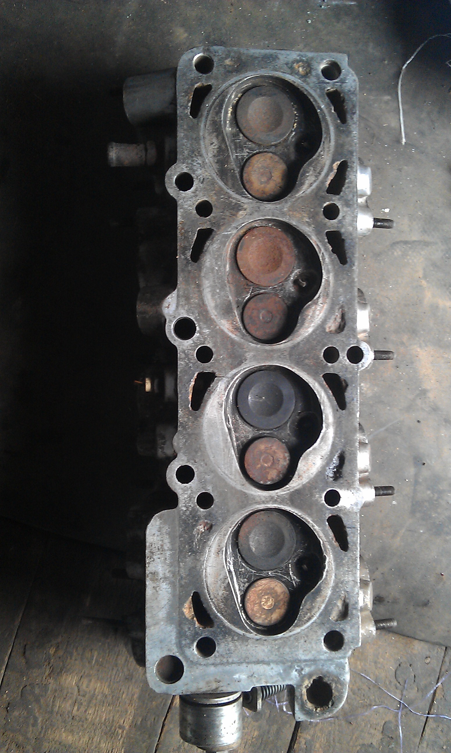

Разобрал головку блока на выхлопных клапанах не оказалось ни одного сальника клапана! Такого же не может быть что они туда не ставятся!!! Кто сталкивался подскажите. Причина снятия головы,на холостых не работает третий цилиндр ! Не могу найти причину :sad:

Их там и не должно быть. Сальники устанавливаются только на всас.

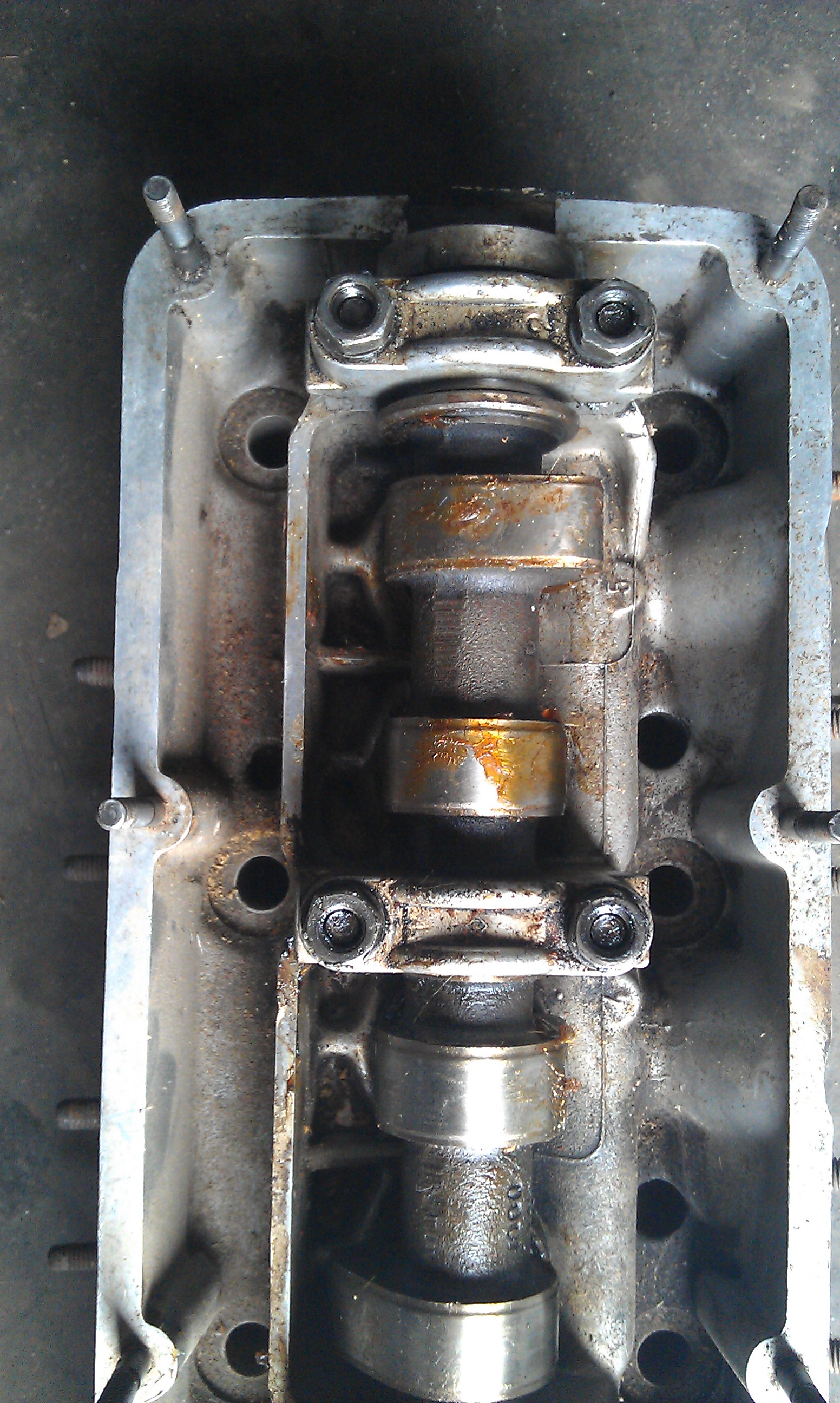

Нужно всю перебирать и распредвал в задирах!

Я вас понял. Только тогда посмотрите и направляющие втулки клапанов и выработку на самих клапанах.
