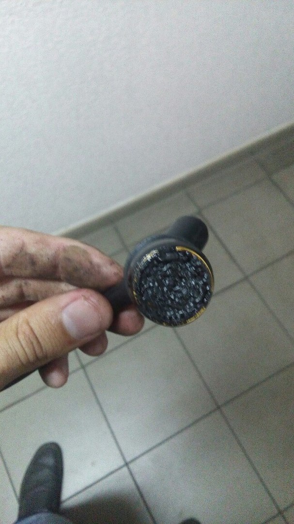

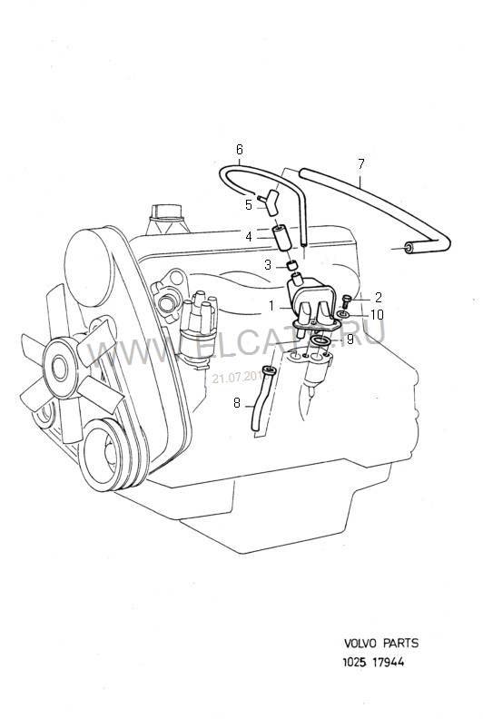

Сообщение Aleksandr37 » Чт июл 21, 2016 9:14 am
Нашел проблему. забитый маслоуловитель на выходите вентиляции картера. Нашел где он находит лишь благодаря каталогу "http://www.elcats.ru/" в разделе ВЕНТИЛЯЦИЯ КАРТЕРА :

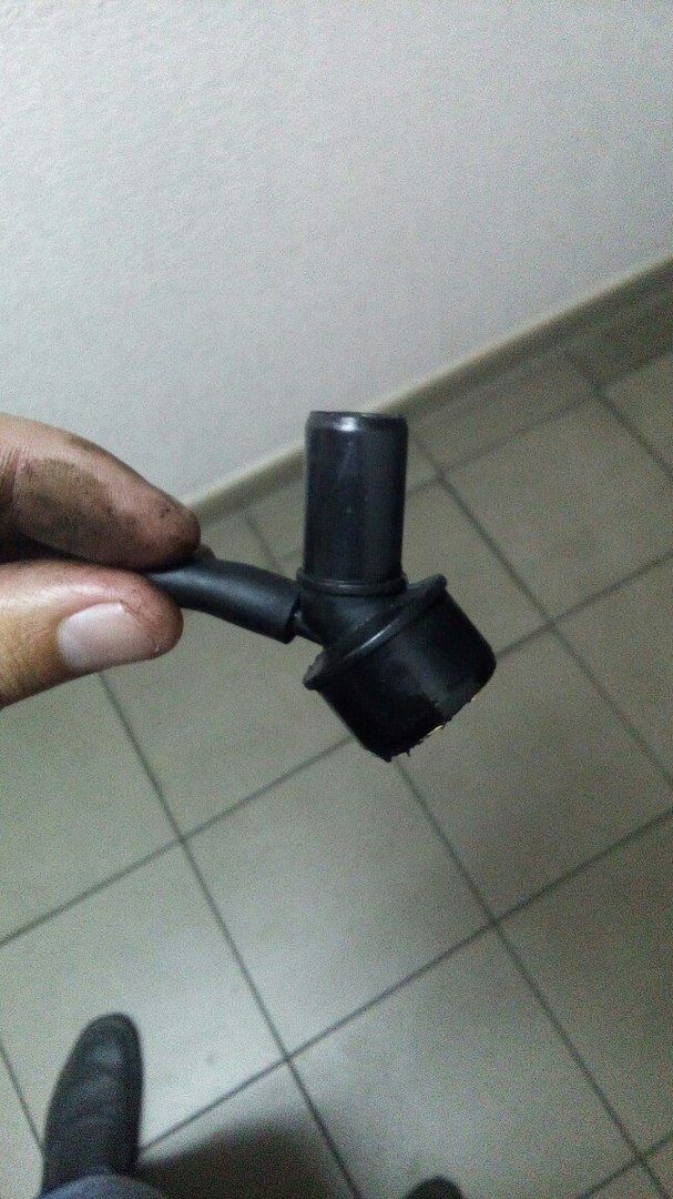

Вот как выглядит у меня :

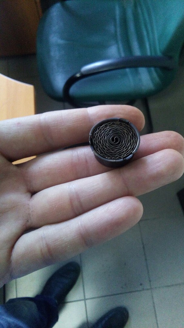

Сообщение Aleksandr37 » Чт июл 21, 2016 12:17 pm
Вот после чистки ))
Все работает как часики :-P
Всем спасибо может кому-то будет полезна данная информация :bye:
