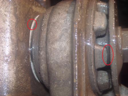

Сообщение Сергей Doc » Вс ноя 22, 2009 2:25 am
Выкладываю фото одной из точек крепежа подрамника к кузову (сделано из ямы). Знающие, подскажите, эти зазори (отмечено красным) - это норма, или пора искать сайленты подрамника?

Сообщение Anatoli » Вс ноя 22, 2009 3:53 pm
Кажись это норма, у мну так-же.

Сообщение Сергей Doc » Пн ноя 23, 2009 2:39 am
Anatoli писал(а):Кажись это норма, у мну так-же.
Ну, будем надеятся шо так оно и есть. У меня так на всех 4-х точках, где больше а где меньше (вот это и странно - ведь если конструкцией предусмотрен некий зазор, значит он должен быть всюду одинаковым).

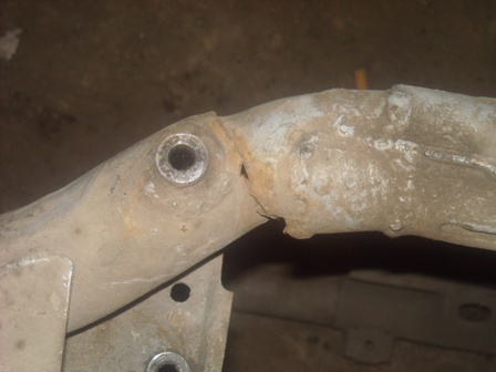

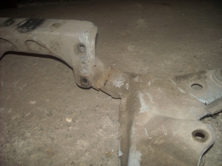

Сообщение Сергей Doc » Пт дек 04, 2009 11:10 pm
Наконец снял подрамник с машины. Пациент скорее мертв чем жив. :(
задняя часть подрамника с одной стороны
другая сторона
крупным планом

Сообщение Rom » Сб дек 05, 2009 8:10 pm
Сергей Doc писал(а):Наконец снял подрамник с машины. Пациент скорее мертв чем жив. :(
Да мля, я тебе сочуствую, надо свой будет обсмотреть. Сварщика толкового тебе нужно найти, чтоб посмотрел и сказал что можно сделать, а что нельзя!

Сообщение Viking » Вс дек 06, 2009 11:57 am
у меня на 4-ке были трещины, но я их сразу полечил и 3 года проблем не знал.. в твоем случае только замена, я бы не рискнул ездить на восстановленном, и кто тебе сказал что он будет золотым? ты звонил по разборкам? и что 500 дол. просят?
