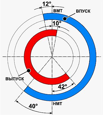

Всем доброго времени суток! Нужна информация о фазах впуска и выпуска мотора b200е. Может у кого есть в виде такой картинки, буду благодарен.

Сообщение MOOSE » Ср окт 12, 2016 1:47 pm
Rufa писал(а):Всем доброго времени суток! Нужна информация о фазах впуска и выпуска мотора b200е. Может у кого есть в виде такой картинки, буду благодарен.

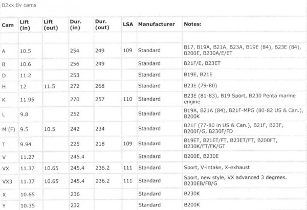

Хотелось бы знать на каком распредвале какие обороты наиболее оптимальны. Нужна долговременная работа мотора на 4200-4400 об/мин и соответственно оптимальный крутящий момент должен быть при указанных оборотах.

Сообщение GERXTRM » Пн ноя 07, 2016 4:08 am
Верховой вал тебе нужен, с большим подьёмом. Они с к-джетроном шли на моторах с индексом "Е". Проще всего будет найти "V" распред. Самый вариант "К" конечно, там даже и написано - penta marine engine, но хер ты его где откапаешь.

GERXTRM писал(а):Верховой вал тебе нужен, с большим подьёмом. Они с к-джетроном шли на моторах с индексом "Е". Проще всего будет найти "V" распред. Самый вариант "К" конечно, там даже и написано - penta marine engine, но хер ты его где откапаешь.
Сегодня гляну что за буква у меня на распредвалу.Еще такой момент что обороты на volvo penta указываются 5000. И действительно проверял крутит 5100.

Сообщение ivan@m » Вт ноя 08, 2016 10:51 pm
как для б200е я бы ставил вал вэ она с низов неочень зато на верхах самое оно.

ivan@m писал(а):как для б200е я бы ставил вал вэ она с низов неочень зато на верхах самое оно.
На своем распредвале нашел цифры 1000132. Где смотреть маркировку распредвала ? Кто подскажет .

Re: Фазы газораспределения b200е
Сообщение Алежон » Ср ноя 09, 2016 12:15 am
с торца

Сообщение sergey71 » Ср ноя 09, 2016 6:59 pm
Алежон писал(а):с торца
Спасибо большое. Нашел у себя с торца букву . На B200E на распреде А и на B200FT на распреде Т.
