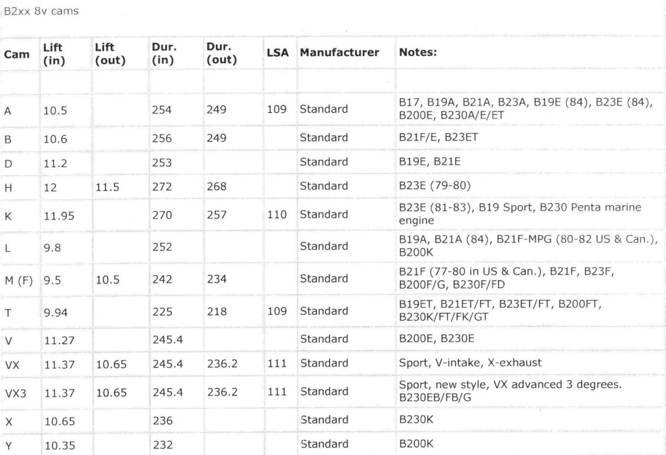

Всем доброго времени суток! Нужна информация о фазах впуска и выпуска мотора b200е. Может у кого есть в виде такой картинки, буду благодарен.

Rufa писал(а):Всем доброго времени суток! Нужна информация о фазах впуска и выпуска мотора b200е. Может у кого есть в виде такой картинки, буду благодарен.

Moose полезная информация .знать бы где такую картинку нашли.Может там еще можно что вычитать.

а что Вы еще собираетесь вычитать?

Хотелось бы знать на каком распредвале какие обороты наиболее оптимальны. Нужна долговременная работа мотора на 4200-4400 об/мин и соответственно оптимальный крутящий момент должен быть при указанных оборотах.

Верховой вал тебе нужен, с большим подьёмом. Они с к-джетроном шли на моторах с индексом "Е". Проще всего будет найти "V" распред. Самый вариант "К" конечно, там даже и написано - penta marine engine, но хер ты его где откапаешь.

Сегодня гляну что за буква у меня на распредвалу.Еще такой момент что обороты на volvo penta указываются 5000. И действительно проверял крутит 5100.

как для б200е я бы ставил вал вэ она с низов неочень зато на верхах самое оно.

На своем распредвале нашел цифры 1000132. Где смотреть маркировку распредвала ? Кто подскажет .

с торца

Спасибо большое. Нашел у себя с торца букву . На B200E на распреде А и на B200FT на распреде Т.
