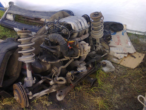

Сообщение ivan@m » Сб дек 05, 2015 4:28 pm
asvodessa писал(а):
Andrey&ko писал(а):Прям камень с души!!! Наберу обязательно, спасибо!!!
Это наоборот - камень на душу... :-D Настолько проще уронить подрамник с коробкой и мотором на стол и спокойно себе работать,чем гемороиться снятием только движка - это неудобно и занимает больше времени... :D
я бы тоже машину снял с подрамника стоек итд.
Re: Возможно ли снять двигатель 850 без коробки?
Сообщение ivan@m » Сб дек 05, 2015 4:29 pm
вот так например
Сообщение Andrey&ko » Пн дек 07, 2015 10:57 am
ivan@m писал(а):вот так например
Так то оно так, но изначально начал разбирать все, теперь только блок весит, смысла не вижу все вытаскивать. А если начну наконечники тяг откручивать, до сайлентов доберусь, шаровые, стойки стабов... А денег в обрез :sad: , пока только на мотор насобирал...
Сообщение Санык340 » Вт дек 08, 2015 12:11 pm
А зачем ?
Подрамник на 4-х болтах.
Стойки (сверху) на 3-х
Рулевой карданчик
Ну и подключение разъемы , шланги, датчики
Да и собирать будет проще и доступней, в обратной последовательности :-P
Сообщение Санык340 » Ср дек 09, 2015 9:15 am
Главное поднять передок на высоту двигателя, если позволяет потолок. Ну а как поднять это зависит от фантазии: домкрат, лебедка, две бутылки и пять человек и тд и тп.
