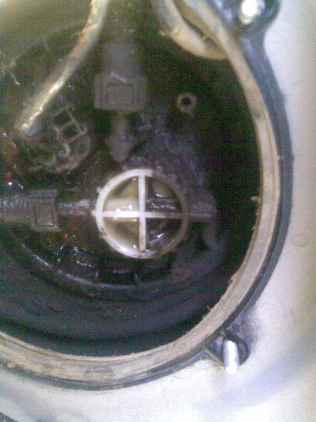

Сообщение vitalik k » Вт сен 19, 2017 7:02 pm
Откуда: Бровары
