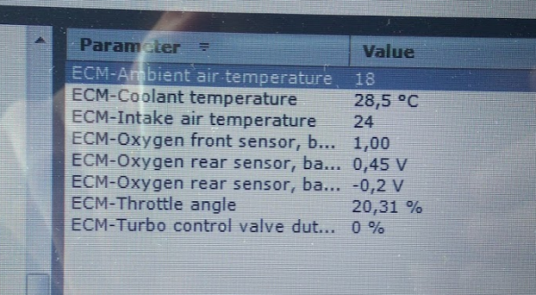

Сообщение manhunt » Чт окт 04, 2018 9:31 am
vitalik k писал(а):
manhunt писал(а):S80 2.0.Т на холодну заводиться відмінно, але даєш газу - оберти провалюються і мотор трясе - ось ось заглохне... прогріється - все ок. І на гарячу коли заводиш - теж все ок...
- заміна кілець форсунок? чи ще шось глянути? По віді помилок немає
Що показуе у віді датчик температури двигуна та навколишній у лівому дзеркалі. на холодну?
надворі десь +15 ... +16С було при даних показах:
(п.с. прогрівочні оберти 1100 - це ж мало при +12С зранку ? )

Сообщение vitalik k » Чт окт 04, 2018 10:14 pm
На 2.0Т такі оберти завжди, навіть при -20. Надто великий процент відкриття дросселя, якщо це холостий хід. При встановленні VIDA, треба було вибрати російську мову, було б зрозуміліше. Дивіться катушки запалення та свічки.
