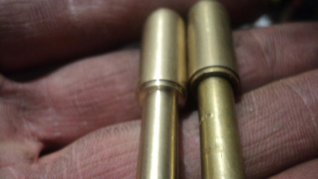

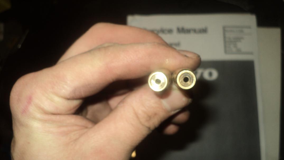

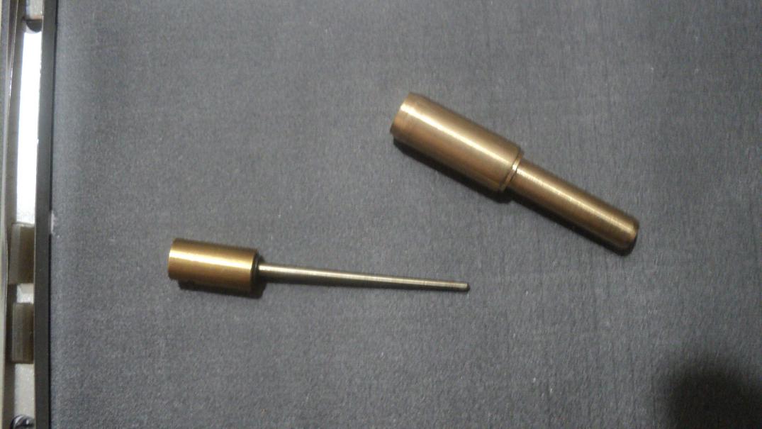

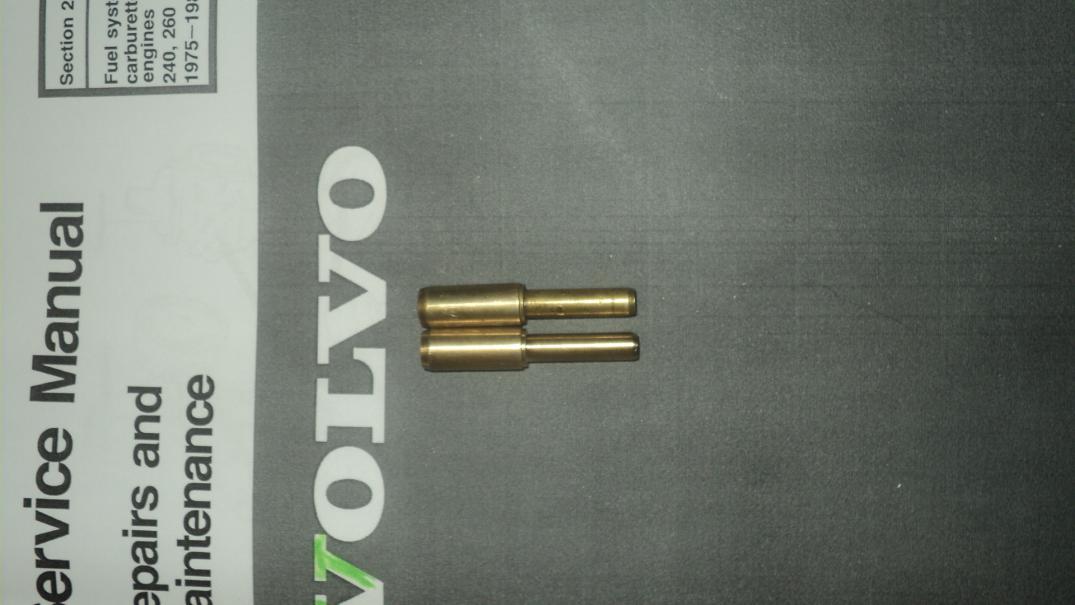

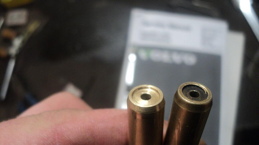

Поскольку из продажи пропали жиклеры для Стромберга, было решено поробовать выточить жиклер.
Для этого нужен толковый токарь, у себя в районе я таких не нашел, но поспрашивав Сергея Трекина, выяснил что он попробует взяться за это дело.
Результат меня очень порадовал, качество исполнения на высоте, новый изготовленный жиклер выглядит лучше чем старый))) внутренний диаметр жиклера 2,5, 2,4 оказался маленьким и игла не доходила до конца.
В общем Сергею респект и уважуха за проделанную работу :frends:
В ближайшее время буду ставить на машину карб с жиклером и отчитаюсь что и как.

С жиклером все хорошо, расход не скажу потому как сейчас его хрен измеришь сейчас, разве что куда на дальняк ехать, а по таким дорогам из дому выезжать не хочется....
Единственное что с новой иглой плохо регулировалась смесь, потому как в самом "богатом" положении бензина все равно не хватало, но поставив уже ходившую иглу все стало на свои места и нормально отрегулировалось
