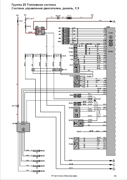

Проводку и разёмы от ЕСМ к приводу актуатору проверьте, ну и сигналы с питанием фактически и по сканеру приходят на привод или нет.

Сообщение Nafigator » Пт май 29, 2020 1:46 pm
Электросхемы нет у турбинистов на нее. Я ж естественно не на официале обслуживаюсь

Re: XC90 2008 2.4 d5 пробег 270к - чудеса с турбиной
Сообщение vitalik k » Пт май 29, 2020 8:57 pm
