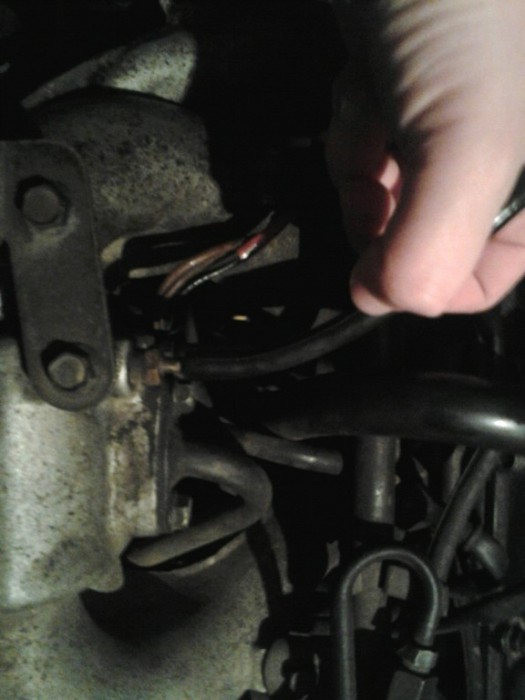

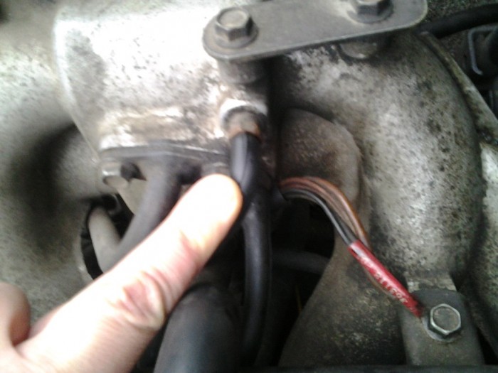

Сообщение Serij » Пн ноя 14, 2011 1:15 pm
Я с Костиком (Kot_07) на неделе встречусь, у него такая штука стоит, пофоткаю и выложу. Хотя там ничего такого нет, на впускном коллекторе стоит кусочек трубочки, на него надевается шланг и идет к экономайзеру. :buba:

Сообщение Serij » Чт ноя 24, 2011 5:09 pm
вот фотки коллектора и шлангочки экономайзера
