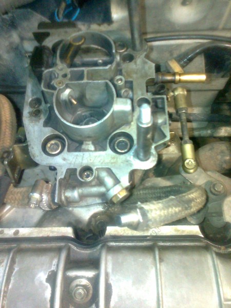

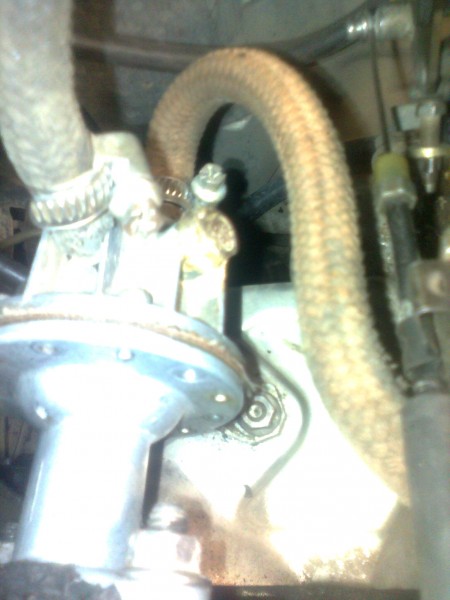

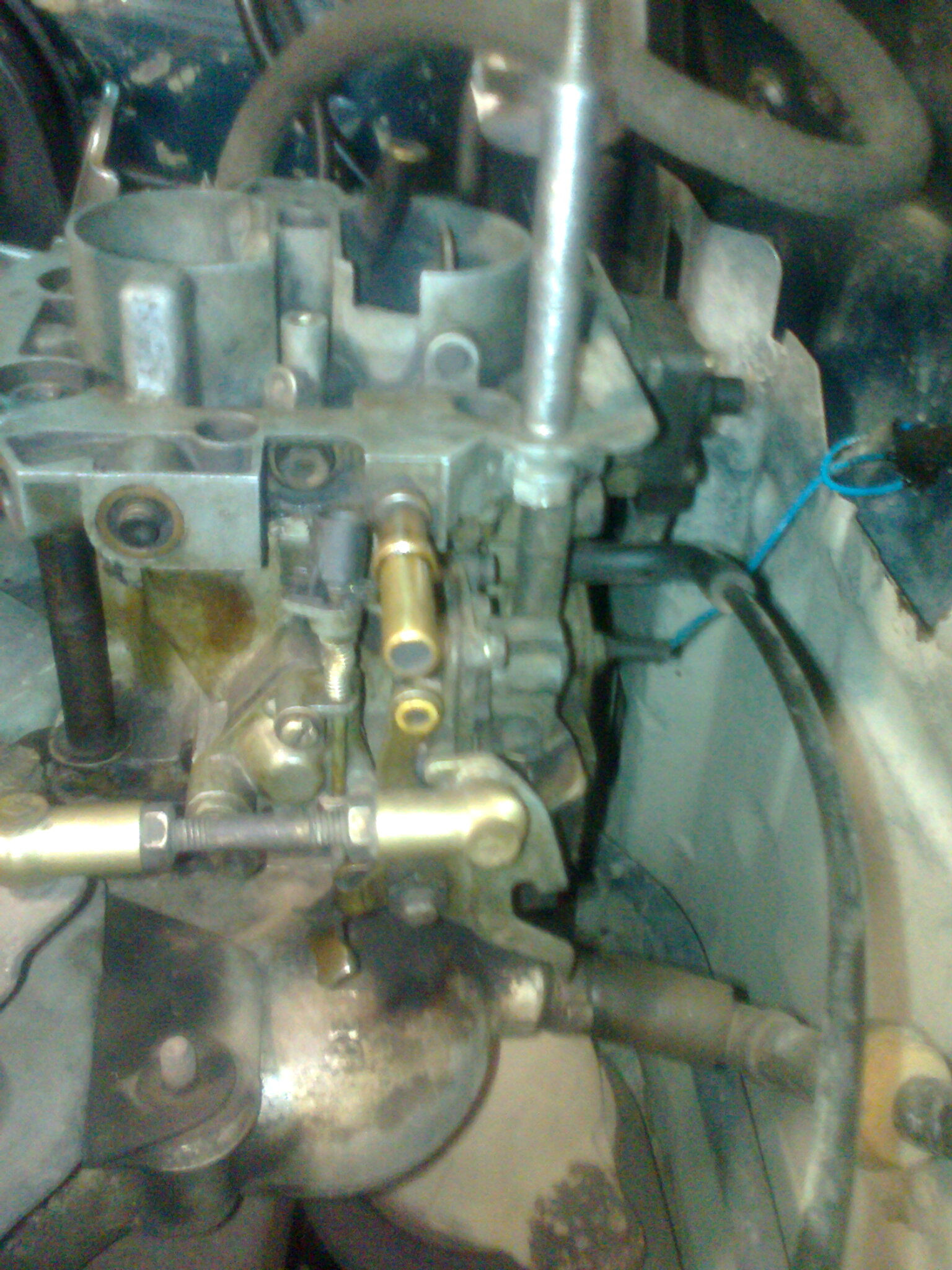

deputat333 написав:Чтоб было нагляднее:
Привет всем. Нужна помощь по карбюратору Вольво 440 91год. Предыдущий хозяин сделал из него простой Солекс жигулевский, кругом одни заглушки или вообще нет ничего. Вот я сфотографировал как у меня на данный момент. Кто может прояснить, помогите, по возможности с фото что бы было нагляднее. Коментарии смотрите возле фото. Заранее спасибо.
