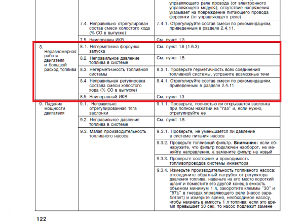

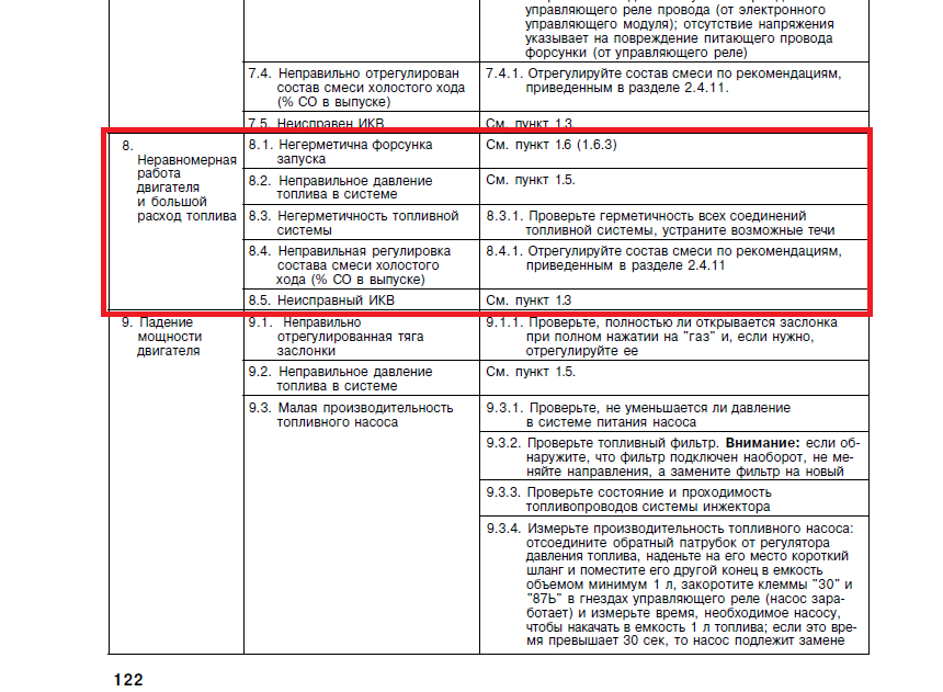

Повідомлення walkmanser » Сер квітня 25, 2012 11:07 pm
я тут книг накачал в надежде выяснить,чё у меня там за датчик такой-нету и там за него ничего :(
была 344 В200Е
walkmanser
Повідомлень: 341
З нами з: Вів квітня 17, 2012 10:53 am
Звідки: КБР
Автомобиль: мазда626
Re: Расход В200Е
Повідомлення Aleksandr37 » Сер квітня 25, 2012 11:42 pm
Вот что пишит моя мурзилка по твоему запросу, если нужно могу залить книгу :
