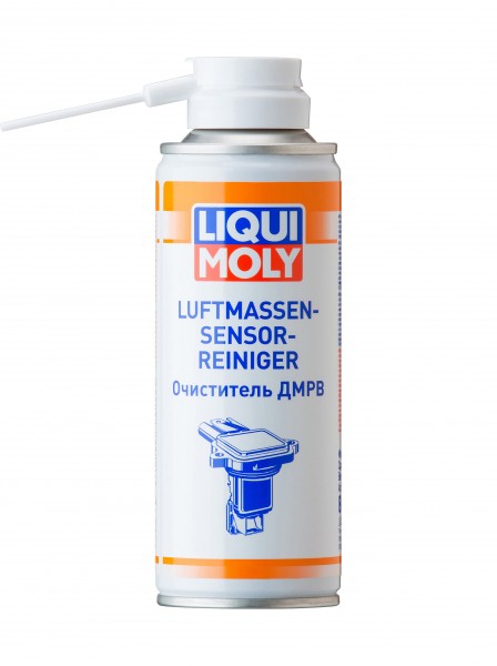

Повідомлення GERXTRM » Сер жовтня 21, 2015 2:30 pm
Таким вот спреем

Re: Расход на 7хх-9хх с двигателем 2,3
Повідомлення Bobrik » Сер жовтня 21, 2015 2:49 pm
Стремно спреем пользоваться, сразу можно влететь баксов на 50-100

Повідомлення Ice_BEAR_Bo » Сер жовтня 21, 2015 2:51 pm
а в случае с безлямдовой 960 или моим мотором - ещё и на длительные поиски
Повідомлення xoxlov » Сер жовтня 21, 2015 2:52 pm
Это не тот ДМРВ, а обычный, в нем даже нити накала нету. его можно хоть водой мыть.
