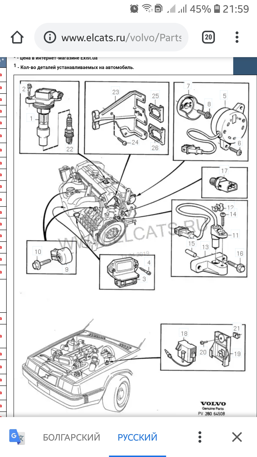

Повідомлення якудза » Суб квітня 13, 2019 10:01 pm
У Вас какая-то неправильная книжка :D
Датчик температуры под номером 17:
Примерно под мафом, по водительской стороне мотора у меня есть ещё один заводской разъём, в моём случае проблема была там.
Но не факт, что в вашей машине есть этот промежуточный разъём, проверьте сначала всю проводку от датчика, ну и сам его штекер.

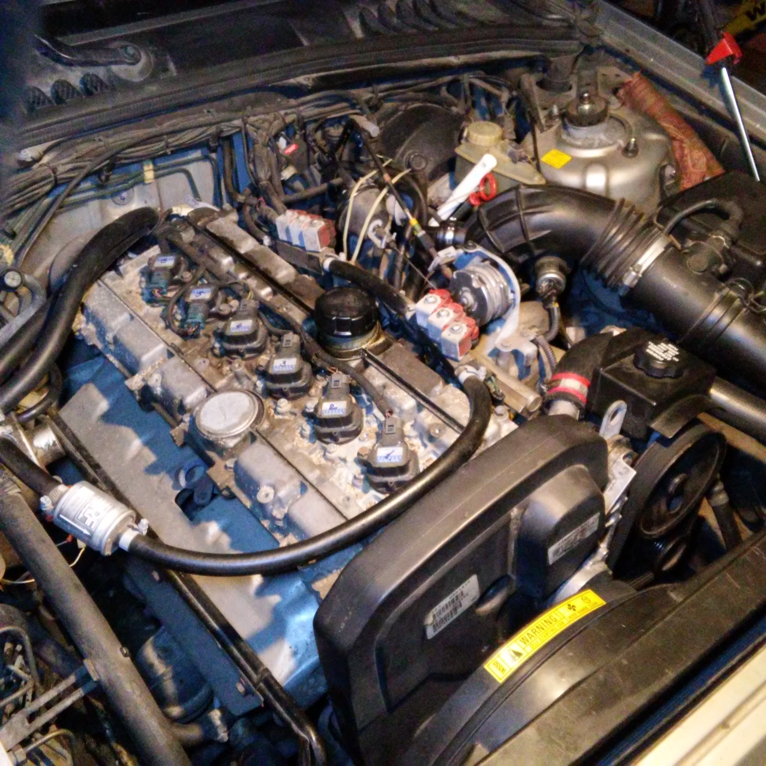

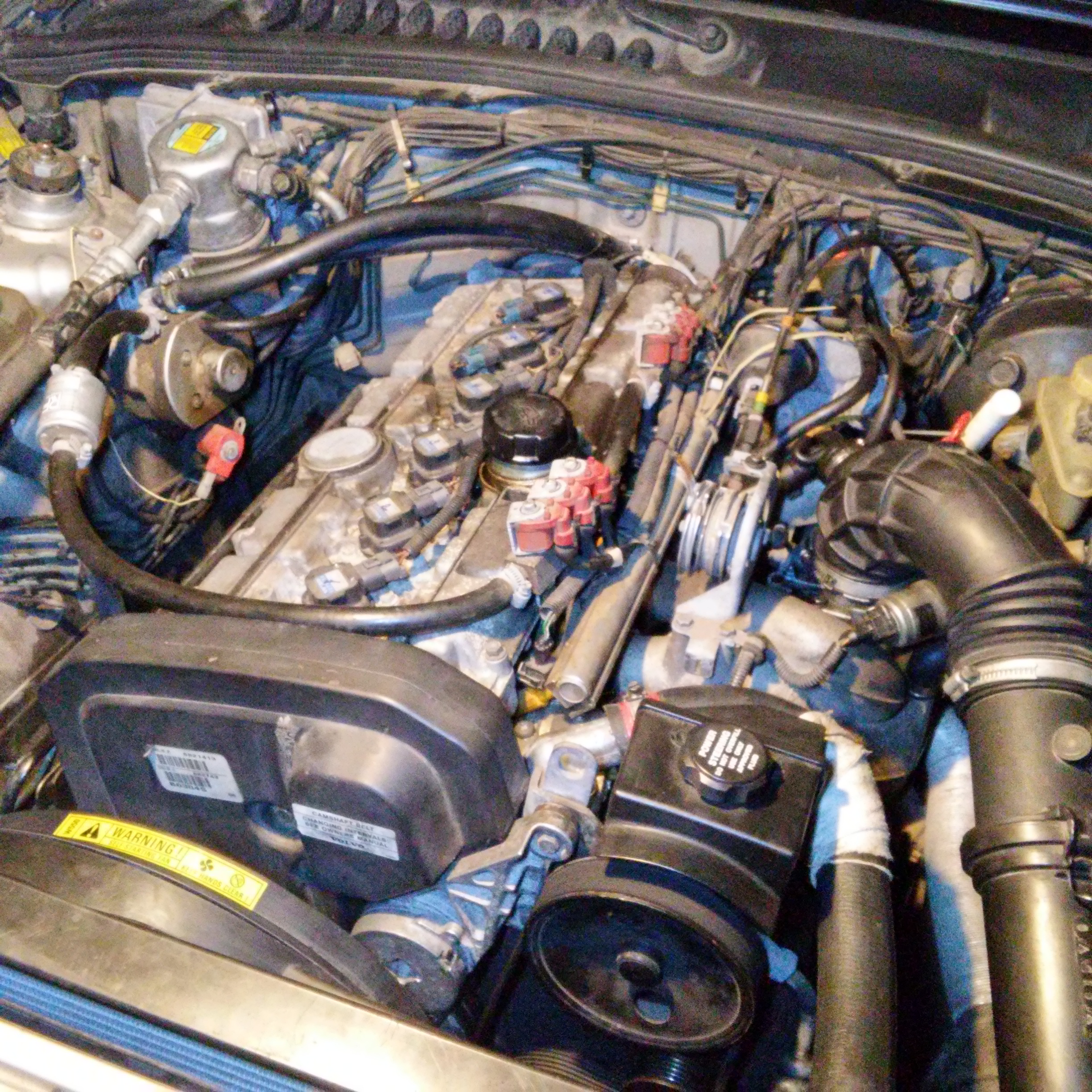

Повідомлення xoxlov » Суб квітня 13, 2019 11:45 pm
Судя по чему вы решили что у вас мотроник 1.8? Фото подкапотки можно?
Повідомлень: 1449
Звідки: г.Николаев
Re: Замена датчика на 960
Повідомлення Вольволег » Нед квітня 14, 2019 12:07 am
xoxlov написав:Судя по чему вы решили что у вас мотроник 1.8? Фото подкапотки можно?
