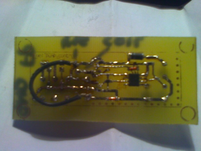

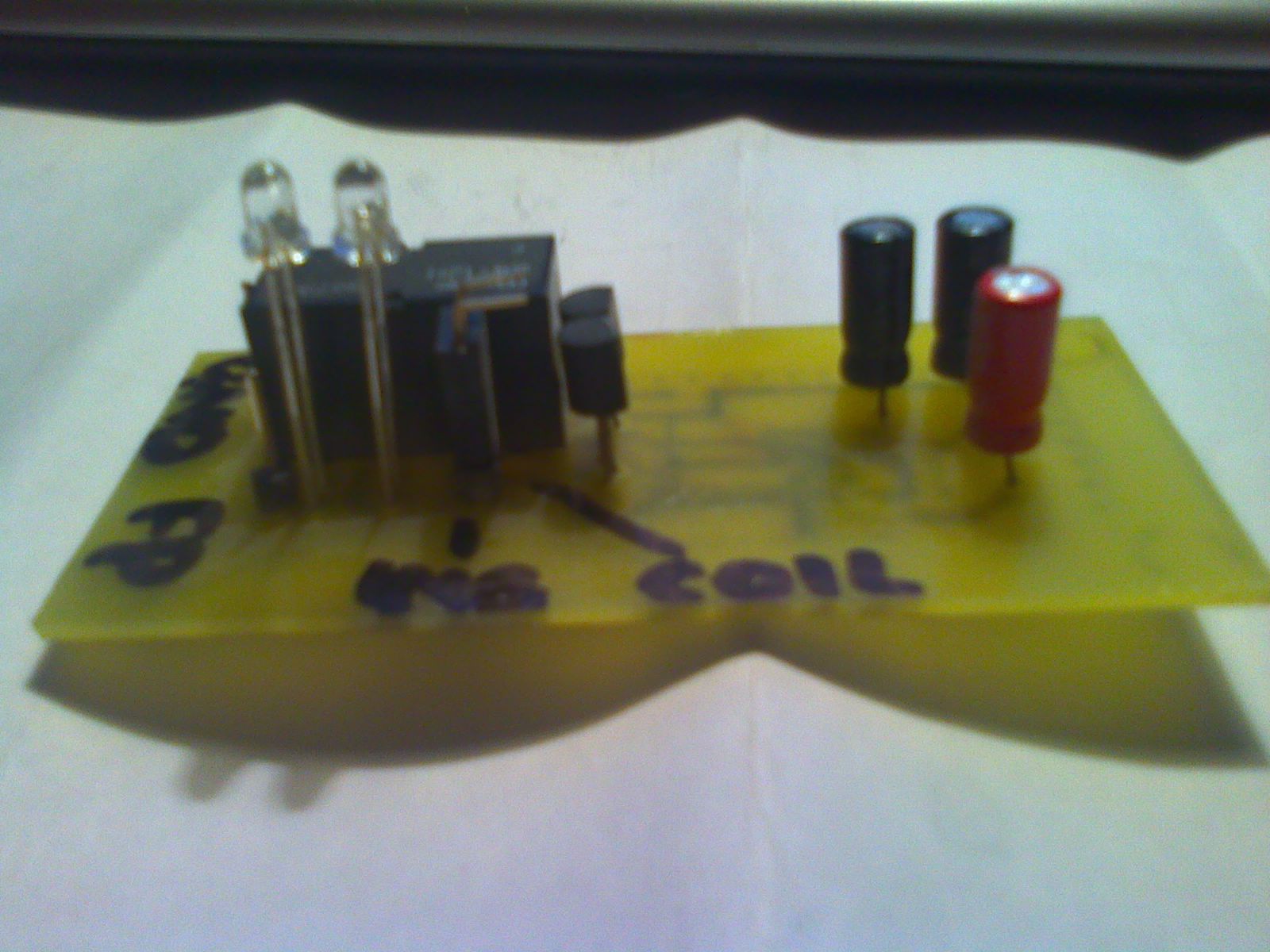

Сообщение klimenkoa » Пн фев 07, 2011 5:38 pm
Вот такого плана вышла плата...
