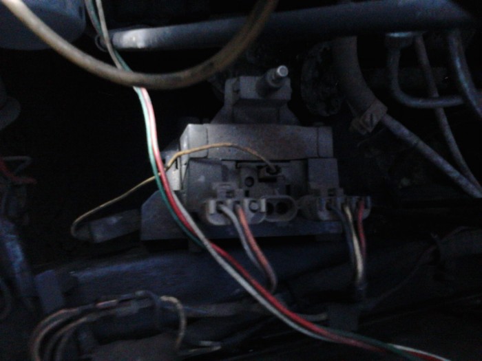

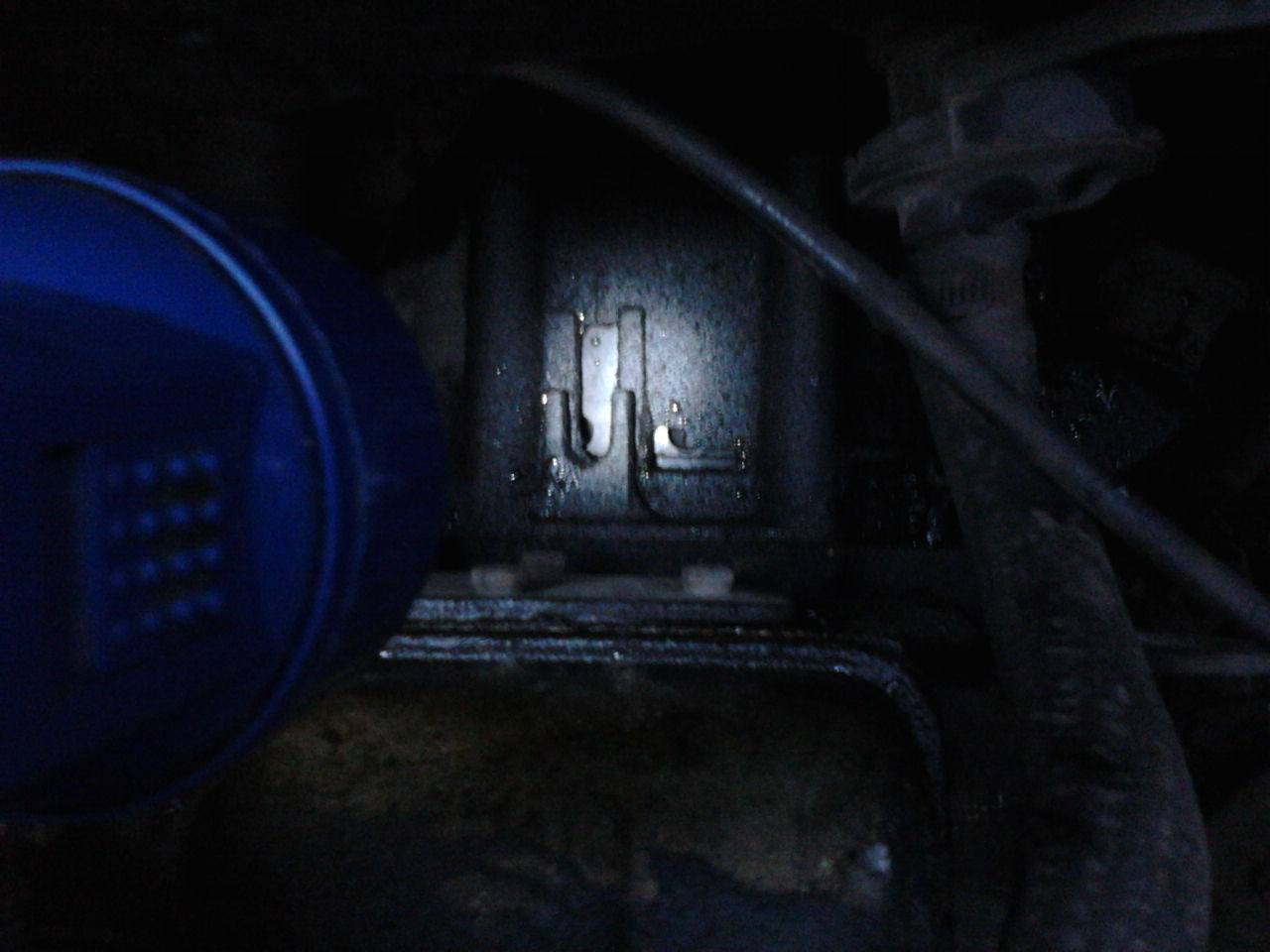

Повідомлення flywolf » Пон липня 04, 2011 11:19 am
Запусти фотки того что осталось. Знающие люди подскажут, что есть, а чего нет.

Повідомлення Serij » Пон липня 04, 2011 8:55 pm
Вот собственно фото. темновато правда :? Жду мнения экспертов :buba:
Повідомлень: 1369
Re: Замена системы зажигания на 340-ой
Повідомлення B200K » Пон липня 04, 2011 11:39 pm
датчика нема,але я думаю це не проблема.трамбльор можна лишити походу той що є.
