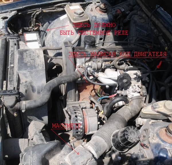

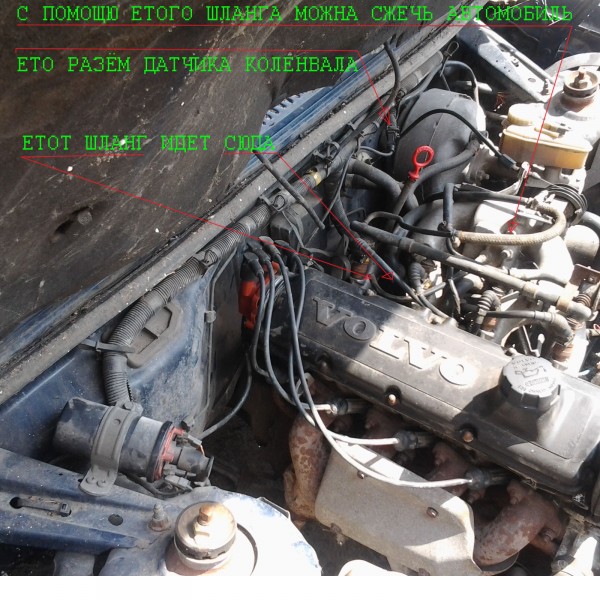

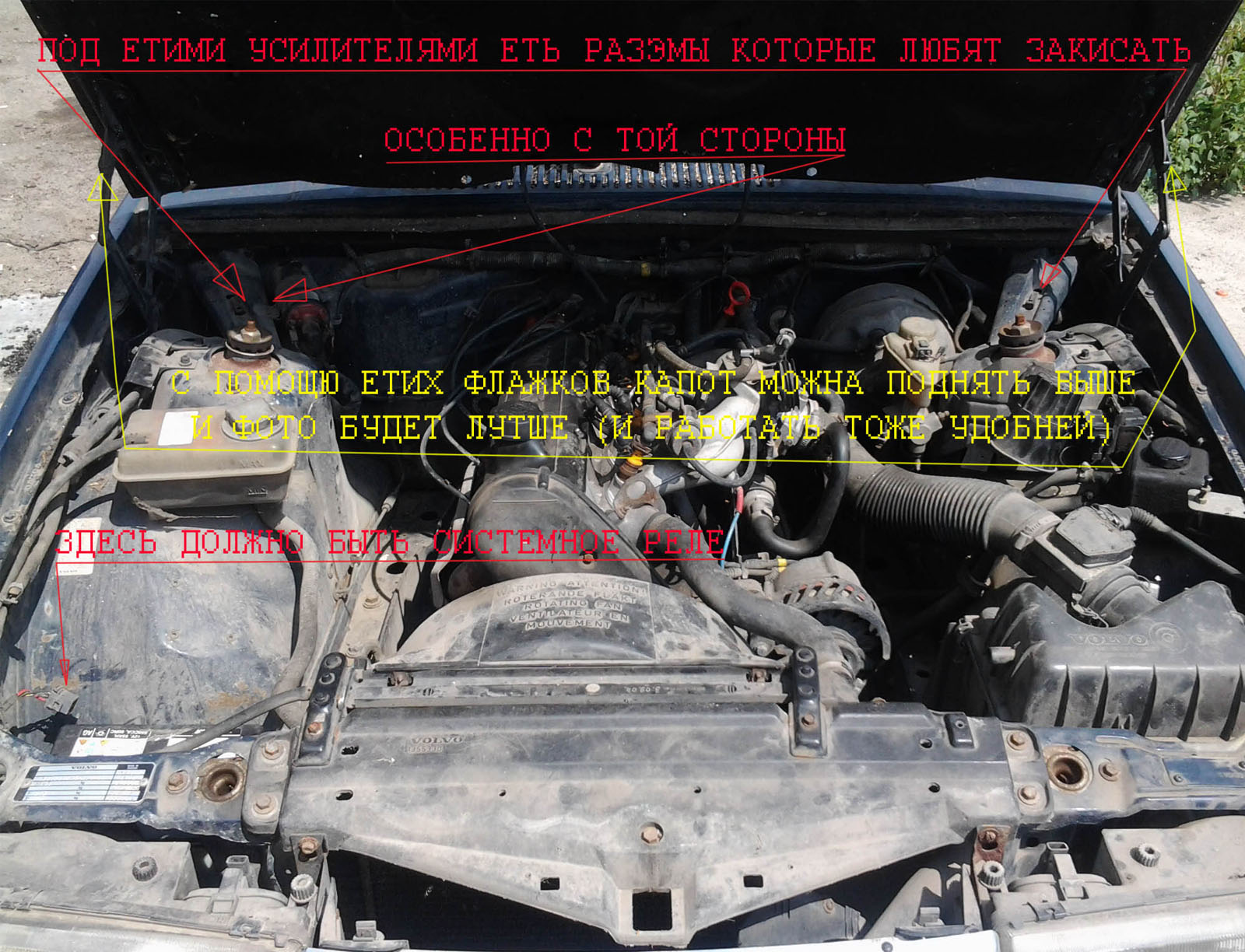

Повідомлення kosokos » Нед липня 15, 2012 9:56 pm
http://www.ex.ua/view_storage/694376459995 тут фото посмотрите
kosokos
Повідомлень: 16
З нами з: Пон липня 09, 2012 6:51 pm
Автомобиль: VOLVO 940
Re: не могу завести двигатель на 940-й
Повідомлення AbsolutMC » Нед липня 15, 2012 11:14 pm
Фото посмотрел :
1. у вас отсутствует системное реле(странно как она без него заводилась)
2. у вас снят шланг сапуна - из-за чего может быть подсос воздуха(плохой запуск, плохая работа двигателя)
3. у вас двигатель b230f или b230fb - посмотрите какой пожалуйста, и дайте номер массметра
4. у вас левый шланг топливоподачи(шланги такого типа могут лопнуть в самый неподходящий момент-->бензин 3 bar-->бензиновый фонтан--> :sad:)
5. нужно посмотрет разёмы датчика коленвала(и его провод), а также разёмы проводки системы впрыска на предмет закиси и повреждений)
6. на фото я вам скинул подсказки где:
