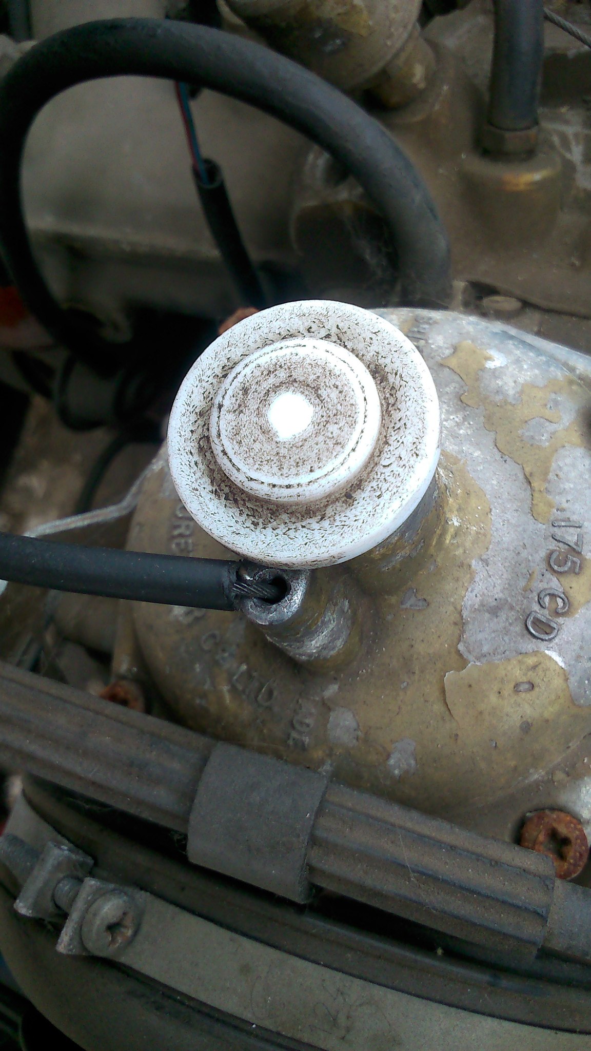

Повідомлення fenix48 » Вів червня 24, 2014 6:38 pm
Взял донора 343 с установленым туда двигателем 2 литра карбюратор(B19A), двигатель такой же, как у меня на 360, но на карбюраторе есть еще какой-то тросик, которого у меня на машине нет. Может кто-нибудь знает для чего этот тросик и куда цепляется?

На мой взгляд это не заводской трос, а вмешательство кулибиных. Под колпаком происходит:Разрежение, создаваемое двигателем во впускном трубопроводе, поступает в колпак , что обеспечивает поднятие поршня , давление под которым равно атмосферному. Как только сила, создаваемая разрежением, и усилие установленной внутри колпака пружины уравновешиваются, положение поршня стабилизируется, и он дает доступ определенному количеству воздуха и обеспечивает дозировку топлива, всасываемого жиклером посредством конической иглы , регулирующей проходное сечение жиклера . Форма иглы специально подобрана для достижения наилучшей дозировки топлива при любом положении поршня в колпаке. Система холостого хода
Поршень занимает положение, обеспечивающее минимальный доступ воздуха и топлива.
Регулировка холостого хода осуществляется изменением степени приоткрытия дроссельной заслонки.Из этого можно сделать вывод, что этот трос влияет на систему холостого хода.

Повідомлення fenix48 » Нед червня 29, 2014 6:02 pm
BigBear написав:На мой взгляд это не заводской трос, а вмешательство кулибиных. Под колпаком происходит:Разрежение, создаваемое двигателем во впускном трубопроводе, поступает в колпак , что обеспечивает поднятие поршня , давление под которым равно атмосферному. Как только сила, создаваемая разрежением, и усилие установленной внутри колпака пружины уравновешиваются, положение поршня стабилизируется, и он дает доступ определенному количеству воздуха и обеспечивает дозировку топлива, всасываемого жиклером посредством конической иглы , регулирующей проходное сечение жиклера . Форма иглы специально подобрана для достижения наилучшей дозировки топлива при любом положении поршня в колпаке. Система холостого хода
Т.е я так понимаю этот тросик нужно зацепить туда же где и тросик газа цепляется?

Повідомлення Серега » Вів липня 01, 2014 9:53 am
Сначала вскрой карб, потом делай выводы

Повідомлення fenix48 » Сер липня 02, 2014 12:37 pm
Серега написав:Сначала вскрой карб, потом делай выводы
Нет особого желания его вскрывать, т.к вдруг прокладка порвется какая-нибудь, ее же потом не найти.

Повідомлення Stas340 » Сер липня 02, 2014 1:55 pm
туда могли вколхозить тросик типа подсоса и поднимая основную иглу увеличить подачу топлива без увеличения количества воздуха
А вообще как сказал Сергей, сначала надо вскрыть и потом гадать что это, я такого не разу не встречал, но модификаций стромбергов уйма потому все может быть

там прокладок нет никаких специфических которые не могут вырезаться из картона, под поршнем стоит одна мембрана которая если порвется просто не будет ехать машина, но она стоит не дорого и вообще не дефицит

Повідомлення fenix48 » Сер липня 02, 2014 6:37 pm
Stas340 написав:туда могли вколхозить тросик типа подсоса и поднимая основную иглу увеличить подачу топлива без увеличения количества воздуха
fenix48 написав:
Там просто двигатель вроде контракт, хочу его поставить и вот думаю как с карбом быть, заводил движку без этого тросика все норм, обороты набирал и сбрасывал хорошо. А свой ставить карб не вариант, он при разгоне тупит, газу даешь она начинает разгоняться, а потом через пару секунд резкий рывок на ускорение начинается, ну и с холостыми на нем беда еще

Повідомлення Stas340 » Чет липня 03, 2014 8:43 am
fenix48 написав:газу даешь она начинает разгоняться, а потом через пару секунд резкий рывок на ускорение начинается, ну и с холостыми на нем беда еще
масло атф надо залить в демферную камеру

Повідомлення fenix48 » Чет липня 03, 2014 10:17 am
Stas340 написав:
Да литр как-то дороговато брать, а меньше нет.

Повідомлення Stas340 » Чет липня 03, 2014 11:36 am
ну тогда скоро и второй карб откажется работать без атф
а атф самое дешевое, накрайняк можно жидкого масла плюхнуть пока тепло а к осени уже атфку залить если уж совсем туго, без атф этот карб работать не будет нормально

Повідомлення fenix48 » Чет липня 03, 2014 10:35 pm
Stas340 написав:ну тогда скоро и второй карб откажется работать без атф
Ну на днях тогда куплю и залью, а сколько заливать? А то по книжке там не очень понятно. И еще почему когда машину глушишь она дергается, движка как бы дальше работать пытается, клапан хх менял дело не в нем.

Повідомлення ivan@m » Суб липня 05, 2014 11:45 pm
Когда нет атф заливпю обычное- тоже норм работает

Повідомлення fenix48 » Нед липня 06, 2014 10:10 am
ivan@m написав:Когда нет атф заливпю обычное- тоже норм работает
Какое заливал и сколько надо заливать?

Повідомлення Stas340 » Пон липня 07, 2014 10:06 am
fenix48 написав:
Столовую ложку все что лишнее выльется

Повідомлення ivan@m » Пон липня 07, 2014 10:21 am
fenix48 написав:
откручиваю пробку заливаю до верха остальное выдавливается -вытираю тряпочкой и все
заливал любое масло.(мс-20,мол10в40,амг-10,мс-8рк итд)

Повідомлення fenix48 » Вів липня 08, 2014 9:26 pm
ivan@m написав:
fenix48 написав:
Ок, попробую обычного пока налить. Не знаешь из-за чего может машину колбасить, когда глушишь? Клапан хх менял, свечи менял.

Повідомлення ivan@m » Чет липня 10, 2014 11:30 am
fenix48 написав:
ivan@m написав:
fenix48 написав:
возможно это уровень. или игла изношенная.

Повідомлення MOOSE » Вів серпня 05, 2014 3:40 pm
если нужно очень жидкое масло "промывочное" в самый раз и стоит копейки

Повідомлення Stas340 » Сер серпня 06, 2014 11:24 am
Масло нужно не то чтобы жидкое а не меняющее свою текучесть с понижением температуры, атф и при минус 20 не густеет
литр самого дешового атф даж в моем городке стоит гривен 50-60 (а цены у меня капец какие) этого литра хватит лет так на 7-8, потому что его нужно 2 мл, если быстро выходит раз в неделю, если медленно уходит то раз в две три недели, или слить писят грам у владельца машины с гуром))))
